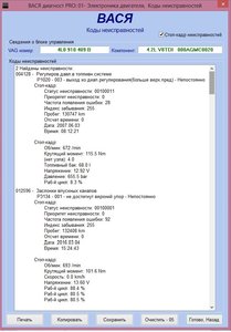

    В процессе "ремонта" вот такое добро мне попалось. Рабочий цикл по первому блоку прыгает, то 40,2% то 100%, а фактическое положение 0(ноль). Заслонке кирдык.
    Первый блок управляет заслонкой правого развала,я правильно понял?
    Снял лог ошибки, которая появляется при кикдауне.
    004195 - Регулирование давл.в топливн.системе
    P1063 - 001 - выход из диап.регулирования(меньше нижн.пред) - Непостоянно
    Стоп-кадр:
    Статус неисправности: 00110001
    Приоритет неисправности: 0
    Частота появления ошибки: 1
    Индекс забывания: 255
    Пробег: 224749 km
    Отсчет времени: 0
    Дата: 2016.04.04
    Время: 00:38:07
    Стоп-кадр:
    Об/мин: 3024 /min
    Крутящий момент: 702.2 Nm
    (нет узла): 5.0
    Топливный бак: 92.0 l
    Напряжение: 13.22 V
    Давление: 1179.9 bar
    Раб-й цикл: 58.0 %

    Возможно Да-но надо уточнить ещё (поспрашиваю сегодня). Можно тест иполнителей запустить!-посмотреть как отрабатывает левая/правая заслонки (наверное можно в двух Б/У ДВС найти тест?)+снять заслонки осмотреть их (проверить на загрязненность, лёгкость движения и люфты привода? ещё вариант плохой контакт провода-можно проверить осмотром и проверочным пином, если контакт окислен или разжат-могут быть разные, подобные проблемы ) Блоки и их разъёмы осматривали? Иногда блоки заливает снаружи иногда по проводам может прийти-чаще от системы охл (клапана/насосы через эл разъём могут протечь-вот не помню как часто в Q7 встречается)
    Надо открыть электросхему, проверить))). Вот схема BTR
