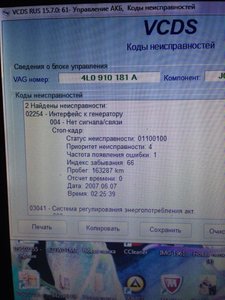

    Привет. Есть еще одна проблемка у меня)))

    У меня подозрения на генератор,что регулятор на щетках голову морочит.
    Снимал возил к кулибину он крутанул сказал зарядка есть ))) но и на машине она то есть то нет. А вспомнил и из за этого еще у меня подогрев отключается зеркал и заднего стекла.

    У меня такое было когда поставили по ошибке в сервисе реле регулятор от А6, а не оригинал. Подогрев руля тоже не работал.
    Или у вас обрыв провода связи энергоменеджера и Гены.
    Вот из соседней темы:

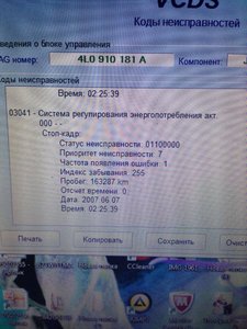

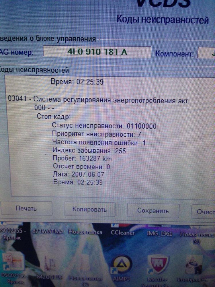

    Вот моя запись если регулятор не родной, после замены на родной ошибки пропали!!!
    .....после замены " таблетки" на не родную могут появиться ошибки:
    - контроллер 01 Двигатель
    053255 - Блок управления контроля аккумуляторной батареи
    U1007-001 - Считать данные из памяти неисправностей
    - контроллер 61 Аккумулятор
    03041 - управление электропитанием включено 000--
    02254 - интерфейс генератора 004 - Нет сигнала/связи
    - подогрев руля перестал работать, на приборке пишет "off"

    Как вариант тоже так думал)))) я менял мотор в сборе с навесным Гена соответственно не мой родной. Пробую тогда щетки родные искать )))

    Он заряжает но только как то временами )))) особенно не любит заряжать когда только заведешь и не сделаешь перегазовку

    Возможно обгонная муфта генератора?
    Попросить сделать запись/лог всех ошибок хочу!
    И о замене ДВС можно было написать-информация важная, а Вы её скрываете! (Зачем кстати? Мы тут в покер играем?)

    Про замену уже и забыл)))) мотор менял BTR на BTR коробки были разные по буквам вот может и гены разные оказались ))))
    Обгонную муфту я заменил моя была заклинившей.

    Полный лог всех ошибок! Можно старый+до ремонта+сейчас какие есть ошибки.
    Возможно дело не в генераторе-смотреть надо более внимательно, анализировать+делать разные проверки и т.п.
    Гены скорее всего одинаковые-но сравнить их номера/и регуляторов возможно не сложно?
    А с ДВС что случилось-обычно они очень долго служат!:wink:
