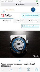

  13. Аудист78
    Аудист78 Участник форума
    14 авг 2013
    431
    Q7
    Вы что то путаете))) с роликом ремня генератора наверно.
    Номер 057 109 243М
  14. MaiklR1973
    MaiklR1973 Живу я здесь
    6 сен 2014
    3.574
    Q7 3.0 CRCA 13г. BTR 08г. BUG 06г.

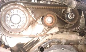

    Вот 4.2 BTR -на ролике нет никакого шестигранника!
      65,7 КБ
      202
      83,6 КБ
      193
  15. MaiklR1973
    6 сен 2014
    3.574
    Вот из Етки -смотрел не по вину, но для BTR ролик другой (может у Вас не BTR :shock:)
  16. MaiklR1973
    6 сен 2014
    3.574
    Это номер ролика для 3.0 дизеля!!! CCMA буквы ДВС:wink:

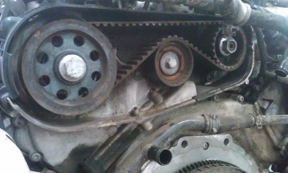

    Вот ролик
      53,1 КБ
      127
