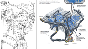

    49B -- это корпус термостата ЕГР? Поскольку основной термостат - 47.
  2. Demon1175
    Demon1175 Живу я здесь
    24 дек 2014
    1.810
    Владимирская обл.
    Q7 4,2 tdi BTR 2008г.
    #22 Demon1175, 12 окт 2017
    47-насос системы охлаждения, 49В-промежуточный фланец правый на нем стоит клапан ОГ
  3. Kotofay
    Kotofay Живу я здесь
    25 апр 2008
    1.053
    Калужская обл.
    Q7 S-Line/BUG
    #23 Kotofay, 12 окт 2017
    А тут написано что 47 это термостат( совмещённый с насосом ):
    Как бы то ни было, значения обоих датчиков можно смотреть в реальном времени.
    Станет понятно что там и как.

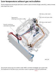

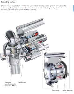

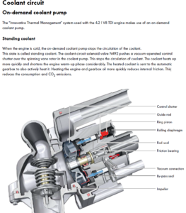

    Пока отвечал KEO нашёл как работает система охлаждения на 4.2.
    Оказывается там помпа ( обычной, приводимой ремнём -- нет ) приводится цепью через хитрую передачу и сцепление управляемое вакуумом.
    Может его посмотреть (вакуум)?
    Там вакуумная трубка идёт на помпу, если в ней негерметичность то помпа не будет отключаться, и будет постоянно гонять ОЖ по системе. Клапан на вакуум - N492, от него идёт трубка. Сам клапан тоже неплохо бы проверить.
    Так же наводит на мысль система ЕГР, у кторой свой термостат и своя помпа.
    И рабочая температура этой системы, по воде, как раз 55 градусов.
