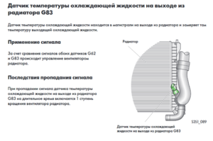

    А где стоит температурный датчик? Вроде до радиатора.

    А вроде и нет:

    Там датчиков несколько. На выходе радиатора скорее всего стоит датчик для включения вентилятора. Еще датчик стоит на мет.трубке спереди, рядом с датчиком температуры масла.

    CImage.png №21
