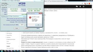

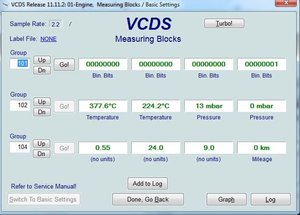

    3.0 CASA 2008 ошибка на приборке. При чтении компом ошибок нет. 104 -3 значение 9 гр. Все в нете пишут были ошибки по двигу, у меня нет.
    Как сделать регенерацию принудительно vcds? Те security коды что в нете нашел не подходят. photo_2020-11-06_18-53-19.jpg photo_2020-11-06_22-45-48.jpg photo_2020-11-07_02-06-19.jpg
