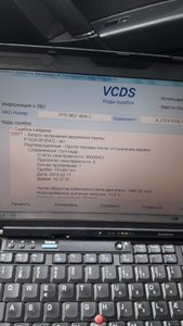

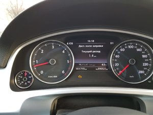

    Всем Доброго Времени суток! Извините что лезу со своим Туарегом, но не могу найти ответа на эту ошибку! Скидываешь, после того как заглушил и завёл появляется снова ): Машина ездит, скорости переключаются, сажевый фильтр просверлили, поставили обманки, чиповали до 410 Л.С., но ошибка была до чипования. В сервисе сказали "вырежем, поставим, зачипуем и будет порядок", теперь сомниваюсь правильно ли всё сделано и почему ошибка осталась /:

    Чек

    Возможно что ошибка по АКПП, там она есть ?

    В том-то и дело что других ошибок не нашли :/

    Ошибка от АКПП прилетает .
    Возникает банальный вопрос - какого лешего чиповали мотор с неисправной АКПП?
    Ну если на самом деле ошибка была до того как ...

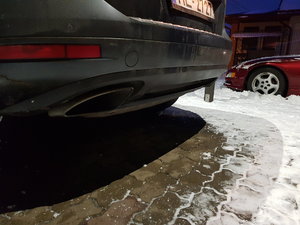

    А то что трубы сзади черные как у паровоза в Латвии не важно ?

    Я не говорил что трубы чёрные. Машина не коптит. Проверяют на компе и конечно выбросы СО, СН.

    Сажевый дырявый, а черноты сзади нет - понятия не совместимые . Мало того - если дырка ваша чахлая то скоро она забьётся и снова будут проблемы по сажевому . Что там у вас за обманки трудно понять не увидев ...)))

    Проблема решена! Спасибо Дмитрию из Speedmotors.lv. Решено всё было в течении 5ти часов. Горе тюнеры что сперва делали Туарег повредили датчики температуры выхлопных газов на выходе, машина уходила в аварийный режим и не ехала. Похоже программа которую залили в блоки как-то скрывала эти ошибки, но включение аварийной лампы и аварийный режим не отключала. Вернули оригинальную прогу, сразу нашли ошибки, устранили, чиповали заново. Всё! Машина вваливает :yes:
