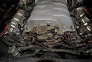

    Непонятно......Езжу, вроде все норм. Снял защитную крышку спереди двигателя и обратил внимание - один из "поводков" правый - отсоединен.
    Я его подсоединил обратно - но получается ездил когда он не шевелился? Что это было?????
    Второй вопрос: Заметил что на двигателе с внутренней стороны сверху не хватает двух болтов..... Так и должно быть или "мастера" забыли их ввентить когда-то??
    На фото примерное нахожение мест под болты..

    Это приводы заслонок впускного коллетора, вообще должен плюваться ошибкой что не может закрыть или открыть заслонки (при нажимании педали в пол) 2 ряд кажется, на езду влияет конечно не при спокойной езде не заметишь. Про винты не скажу, надо смотреть.

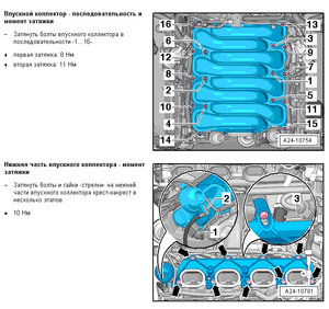

    Думал пронесет, но нет потекло. Вопрос, кто как грязь отмывал? Два часа отмывал, химией и очистителем, все равно осталась. И где можно посмотреть моменты затяжки болтов впускного коллектора?

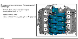

    В эльзе. Держи скрины. Первое фото - для пластика, второе для магния

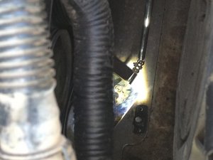

    Помыл керхером низ шкива от грязи, не прошло пару часов свежее масло, потёки сбоку в районе термостата, есть догадки откуда оно течет? И гарью масло воняет переодически ....

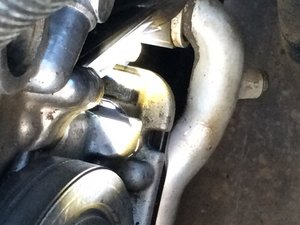

    #39 denis_audi, 6 апр 2015
    И с обратной стороны за натяжным роликом тоже масло, есть мысли ? Мож кто сталкивался?

    За термостатом .
