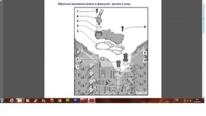

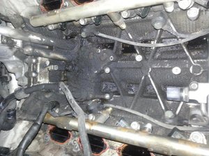

    Доброго времени суток, уважаемые соклубники. Обнаружилась течь масла с передней части двигателя с развала. Планирую снимать впускной колектор. Но хочу эту операцию сделать один раз. Раз уж снимаем впускник, хочу поменять все прокладочки и уплотнительные кольца, которые там есть. Подскажите, пожалуйста, кто знает. Что там находится под впускном, откуда масло может гнать. И что мне купить, чтобы все обслужить под колектором. Заранее благодарю.

    736
    Иркутская обл.
    Q7
    Вот тема с проблемой как у тебя это сто пудов,я там отписал подробно всеhttp://www.audi-club.ru/forum/showthread.php?t=333373

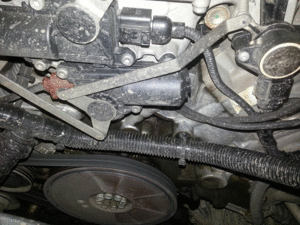

    спасибо большое!!!! Я еще хочу вот эту приблуду тоже обслужить

    Ну всё правельно, раз уж будеш снимать систему впуска воздуха и эту прокладочку поменяй.

    079133424R вот эту деталь я бы тоже рлменял

    а что это и за что она отвечает?

    если этот адаптер пластиковый в нем в середине проходит антифризный канал .трубки на нем от старости рассыхаются и ломаются малейщим прикосновением

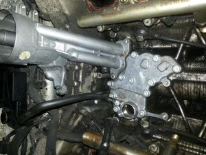

    Но. Не смогли найдти номера уплотнительных колец и редукционного масляного клапана. На картинке (пост номер 3)кольца под номерами 1,5,10, редукционник под номером 9.

  13. АндрейР
    АндрейР Желаю чтобы все!
    19 апр 2004
    65.072
    A3\8P\2,0Т\Q
    Клапан: 079103175C
    Форсунка: 079115540A
    Они уже с кольцами продаются.

    а резинка номер 5, то что на трубочке 6, которая входит в корпус отдельно не идет?

    Резинка,тоже вмести с трубкой идёт.

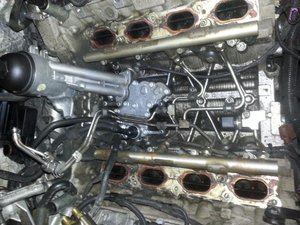

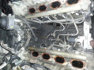

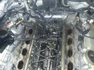

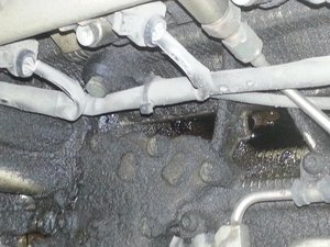

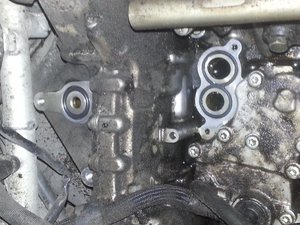

    Узнал, что предыдущий хозяин менял его. Новый прошел 20000 км. Я думаю с ним все ок. Всем спасибо за участие. Буду на сервисе, попробую процесс на фотоотчет сообразить.

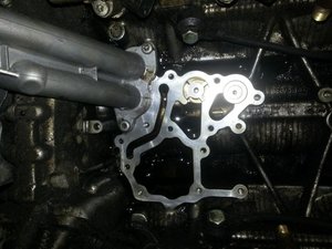

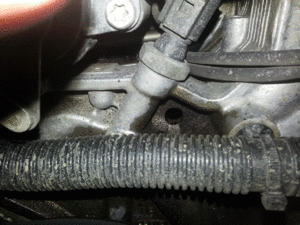

  18. Mihalih
    Mihalih Живу я здесь
    18 окт 2004
    1.972
    A2 1.4 BBY

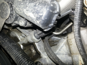

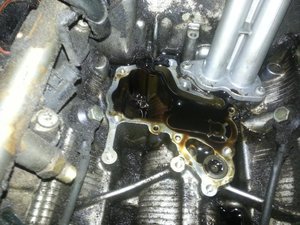

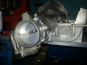

    Процедура пройдена. Все снимается и ставится без проблем. Проблемные места на фото. Огромное спасибо фанату, АндрейР и Rival 1976 за бесценные советы, все что посоветовали все заменено и большинство крайне оправданно!
  19. Rival 1976
    Rival 1976 Завсегдатай
    30 июн 2012
    736
    Иркутская обл.
    Q7
    Нехватает ещё одной фотки где всё отчищено и отмыто до блеска ,а так конечно молодец что выложил фото ,другим будет понятно откуда льется масло и как с этим боротся :thumbup:.
