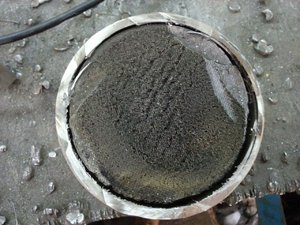

    А вот тут вставлю свое обоснованное фи. Я с каталиками уже не на первой машине борюсь. Начнем с того , что проблема более ли менее начинает прилетать где то на 150 000 км. Чем дальше тем хуже. Скажем спасибо качеству нашего топлива. Я долго изучал проблему и понял вот что. Оригинал тыщ за 200 и вваливать в машину до ляма смысла ну нет никакого. Можно купить не оригинал по 50 тыс каждый каталик. Можно выкинуть первые каты, туда пламягасители и прошить на евро 2. У нас прошивка стоит рублей 15. Я для себя решил вопрос по другому. Нашел соответсвующее моему объему двигателя тело катализатора по геометрическим параметрам. Старые вырезали новые вварили, вторые заменили на пламегасители, используя корпуса старого глушителя. То есть сама выхлопная геометрически осталась заводская. То что произошло и чего я ожидал, что вставка каталика долго не сможет делать выхлоп должным для эбу, что и произошло. Но конструктивно каталик был целый, все соты на месте, только не выполняли своих зеленых функций. Поэтому спустя пол года я получил злополучную ошибку. Но зная, что фактически они выдувают на пятерку я обманул вторые лямбды, поставив механические обманки, вкрутил вторые через переходники. Чек пропал. Тяга превосходная, чека нет. То что сейчас у меня происходит никак с этим не связано. Проблема не в выхлопе. А вот выхлоп можно посмотреть, только когда каталик на свет посмотришь, станет все понятно. И прости, эндосоп тут не поможет
