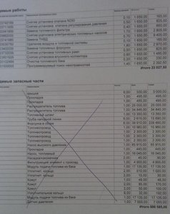

    Беда такая же случилась!
    Авто из Германии 2008 года 3.0 TDI CASA. пробег 115000.
    3 дня назад жена за рулем была, я в командировке. Звонит - машина не едет, горит спиралька и т.д. Перечитал форум - все признаки забитого сажевого фильтра. Поехали в сервис на диагностику. Вчера провели диагностику и... моя плакать((
    Выдал ошибку 008700. Ребята на сервисе обнаружили стружку в системе (ежиков). Приговор - замена топливной с форсунками и ТВНД и прочисткой бака. Поменяют ТНВД на другого образца.
    Но вот что меня очень сильно смутило - за все про все выставили счет на 500 000 рублей. Но, сами, без моей просьбы, проявили, так сказать, инициативу и связались с заводом и он им все запчасти бесплатно предоставит. То есть, мне как лояльному клиенту (у меня несколько ауди) они все сделают, все поменяют на новой и деньги возьмут только за работу в сумме 22 000 рублей.
    1) С чего такая щедрость - не могу понять.
    2) Внутреннее чувство недоверия есть к сервисменам. Машина ездила, да, был свист при разгоне. Но как только к ним приехала - после диагностики перестала заводиться.
    По времени - неделю запросили.
    Как закончится все - отпишусь. Что да как. Интересно как бы визуально проверить что поменяли, а что нет?
