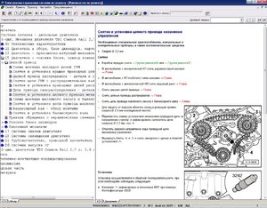

    Коллеги посмотрите плиз, у кого есть Эльза, можно ли заменить натяжитель цепи распредвала, не снимая двигатель.... и если можно, порядок замены... буду очень благодарен. Официалы, один мастер сервиса, говорил, что агрегат снимать не надо....., а сейчас другой говорит, что без снятия не поменять, кому верить? Замена натяжителей со снятием агрегата, без стоимости запчастей у них получается 1300 евро, ужос..., видимо просто тупой развод. Так как наш клубень, отписывал, что ему на 3,2 все цепи меняли не снимая мотора, а лишь отсоединив и отодвинув коробку.
    П.С. Эльзу поставил, базы не ставяться..... иконка есть, а толку нет. :)

    посомтрел...во всех разделах пишут, что надо снять кпп...
    про снятие двигателя ничего нет.
    смотрел на двигатель asb 233лс 2007год дорестайл.

    Спасибо, а если снимать только верхние крышки, то и коробку можно не снимать, я так думаю...., что Эльза говорит именно по замене распредвальных натяжителей, а они именно под этими, то есть верхними крышками......

    если я понял тебя правильно, то кпп снимать не надо.. Почитай приложенные файлы....а вообще установи эльзу, лишним не будет.(просто следуй инструкциям. - ставишь сначала оболочку без баз 3,6 затем оболочку 3,7 и потом базы от 3,7..)
    всё!! эльза установится правильно...
