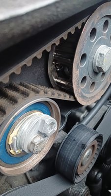

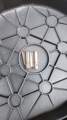

    Q7 2008 мотор CASA
    Тоже ломало колено в 2019 году. А теперь вот такая проблема, выломало кусок шкива распредвала... Такого я точно не ожидал. Кто то сталкивался?
