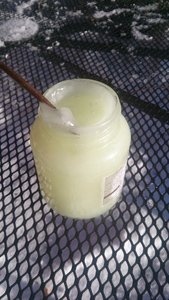

    Вот так выглядит летняя соляра. Оставил на ночь на улице. Крем для рук;)
    На зимней, Подмосковье, минус традцать а7 3.0 тди заводится нормально.

  8. Андрик78
    Андрик78 Старожил
    22 июн 2012
    20.388
    Q5
    В том то все и дело(( Что было на АЗС в емкостях перед резким похолоданием, никто не знает)) Явно не "Арктика".
  9. sedlex
    sedlex Живу я здесь
    20 июн 2011
    1.069
    A7 3,0 TDI
    Ну, если ее разбавили хорошей зимней, то ничего страшного.
  10. Андрик78
    Андрик78 Старожил
    22 июн 2012
    20.388
    Q5
    Статистика незаведенных и их знакомых по форуму - не утешительна((
