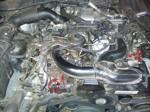

    Все правильно, вакуум там, большой клапан и маленький. управляется датчиком, который спереди мотора (на фото номер 1), пробовал местами на нем трубки поменять, патрубок (на фото номер 2) сразу горячим стал, хотя при нормальном подключении он холодный всегда, получается что сами клапана работают, открывают и закрывают. когда трубки менял на нем, то на заводку это никак не повлияло.
    Какой регулятор?
    Заслонки рабочие, когда разбирал впуск проверял их.
    Дмрв - это как раз тот датчик спереди мотора? если да, то ничего не дает, снимал фишку с него. когда трубки менял на нем, то на заводку это никак не повлияло.

    Датчиком ничего управляться не может, да и нет датчика ЕГР.
    ЕГР управляется на основании расчета оборотов, Т ОЖ, внешней Т, показаний ДМРВ и лямбды.
    Я не знаю Ваш мотор так хорошо, что прямо по фото могу сказать назначение каждого устройства, но то, что под. поз. 1, больше похоже на соленоид, который только либо открывает либо закрывает вакуум на исполнительный механизм (регулятор), а сам регулятор должен быть совместно с клапаном.
    Тот, который воздействует на ЕГР (открывает клапан и закрывает).
    На нем шток свободно ходит?
    Это тот датчик, который стоит после воздушного фильтра. На фото поз.2. мне трудно разобрать, но он там один. Если говорите, что снимали и толку нет, то принято.
    У Вас их 2 (в развале или возле радиатора?) С какого?
