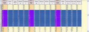

    Смотри при заводе по шнурку 3 параметра напряжение аккума , давление в рампе и обороты стартёра
  5. SVTuner
    SVTuner Новичок
    2 апр 2011
    88
    Allroad-->Q7
    Balbes, необычно отдыхаете)) Я обычно вместо форума начинаю названивать бывшим:lol: Впрочем не суть важно. По существу дела: двиг bug, в доках написано евро2, во время пуска напряжение просаживается до 9.5 Схватывает мотор стабильно с 4 цилиндра, давление в рампе успевает подняться до 150бар, обороты стартера чет не нашел, по немецки не шпрехаю. Схватывает мотор на 150 оборотах и дальше держит 777 как приклеенный. На горячую и холодную заводится одинаково. Как то так:hi:
  6. quattrosens
    quattrosens Старожил
    21 сен 2010
    17.156
    Франция
    Напряжение слишком низкое при заводе 9.5в, должно быть не ниже 10.5в , обороты 150 слабые надо хотя бы 180....рой

    если нет? то снимай логи 1-3-4 при заводе + 13-14 на х.х. значения в группах c 72 по 77
