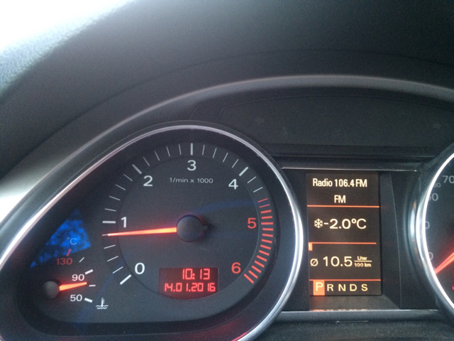

    Что то у меня совсем перестала прогреваться до 90. Вот после 40 минутной поездки по трассе. Патрубок обратки при этом теплый. Похоже термостат приоткрыт. [​IMG] заказал термостат, посмотрим.

    2Audiyanchik вот точно так же стрелка замирает может чутка побольше между 90 и 70 и всё. Сколько не проехай всё равно выше не поднимится. Буду менять термостат потом отпишу о результатах.
