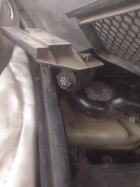

    Что холодная - смотри термостат, что воняет - смотри датчик качества воздуха у которого очень чувствительный нос!! И как только воняет включает рециркуляцию воздуха по салону. Ничего не воняет!!

    А как до этого датчика добраться?
    термостат заказал уже..

    Слева у лобового стекла под пластиковой накладкой, вот он с дырочками :)

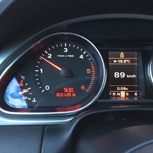

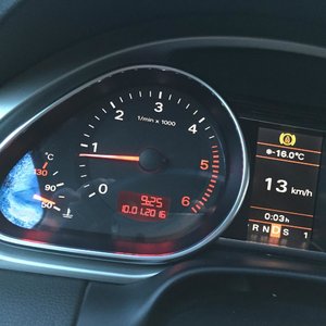

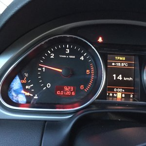

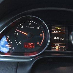

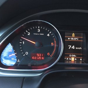

    Присоединяюсь к БЕГИмоту. Получилось, что в один день проводили тест. Вот мои результаты:
    Завел в 9.20, 3 минуты на прогрев(упали до 800 хх), поехал.
    Результаты на фото. 2,5 км по городу, на небольшой скорости(до 40км), дальше выхожу на малую бетонку и - результаты на фото (через 8 минут двигатель выходит на 90гр.)

    У меня падает только при заглушенном двигателе. Поехал - 1-2 минуты - и 90, дальше стоит, как у молодого. :)
