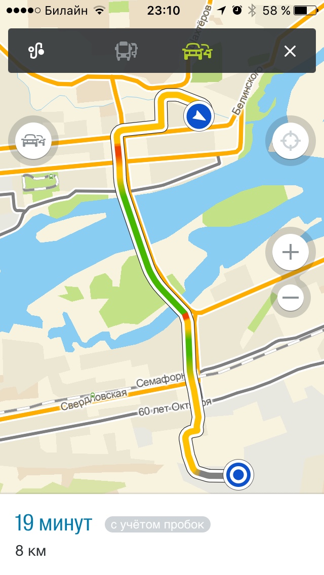

    Амико, до работы 8 км. и еду по городу 19 минут. На мосту уже 90 градусов :) , через 10 мин примерно. Вот трек поездки:
