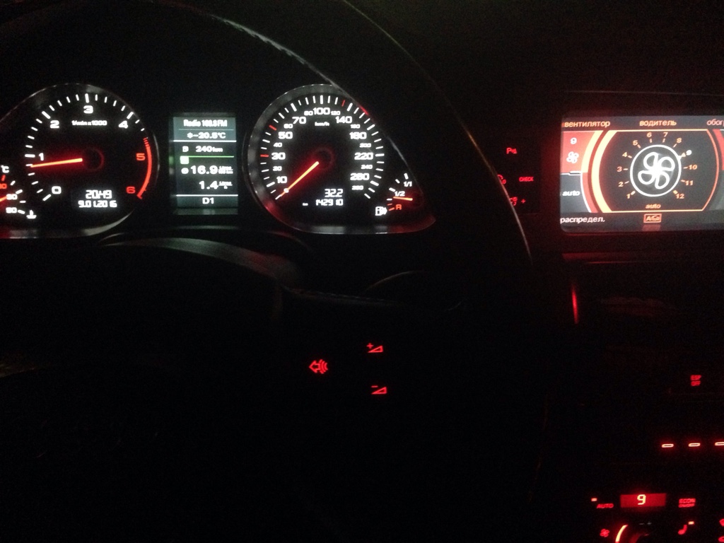

    Не соглашусь!! При работе вебы хоть 10, хоть 12 скорость вентилятора температура 90 будет. Правда скачками с учётом работает- отключилась!
    Вот сейчас -20 , веба дымит, стою на ХХ, скорость 9 на автомате температура задана 23,5 (салон холодный) :

    Вот и подтверждения натурными испытаниями:
