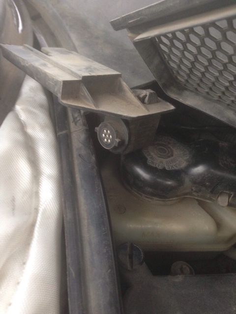

    Добрался до датчика чистоты воздуха, фильтр на нём белоснежный, грязи нет. Решил дальше не ковырять. Поставил обратно.
  20. Kondor48
    Kondor48 Живу я здесь
    1 окт 2014
    2.174
    Саратовская обл.
    Q7 3TDI CASA 07г
    Ну а возможность замены есть?
