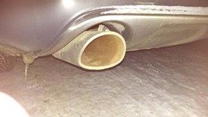

    Спасибо за фото!Круто брат,теперь уже я на 100% уверен что у меня сажевого фильтра нету!!!Блин от чего она у тебя такая чистая,не думал что так бывает!!! :thumbup::rock: Теперь все понятно!Экология рулит на...

    И это хорошо. Поздравляю!:hi:

    Спасибо!Одной проблемой стало меньше,а то я все ждал,думаю когда же она загорится,ошибка по СФ!:D:laugh::rock:
