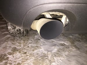

  13. Амико
    Амико Старожил
    21 ноя 2014
    6.355
    Ауди Q7 3.0 TDI (239л/с) CASA 2009г дорест
    #193 Амико, 24 янв 2016
    Про трубы наблюдал не разу,у меня черные и не могу понять,даже еслиб СФ стоял бы,как они могут быть чистыми,слышал про это и не раз,что типа трубы должны быть чистими и т.п....Только как?Блин тут чайник дома кипит и пар попадает на шкаф и то там за месяц немнго грязи набырается,а тут блин дизель горит....:rock: ах да,про датчик,как раз датчика и проводов там нету,смотрел не раз,чисто все,а гофра есть...Сам интересовался где же этот сажевый стоит,пока машина висела,все там облазил,но пока мастера пришли чтоб их спросить,там другая проблема была и конечно про сажевый вылетело из головы...Ах да,у меня походу чипованная,но ЕГР не удален!

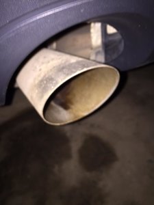

  20. Kondor48
    Kondor48 Живу я здесь
    1 окт 2014
    2.174
    Саратовская обл.
    Q7 3TDI CASA 07г
    Вот так это выглядит с СФ.
