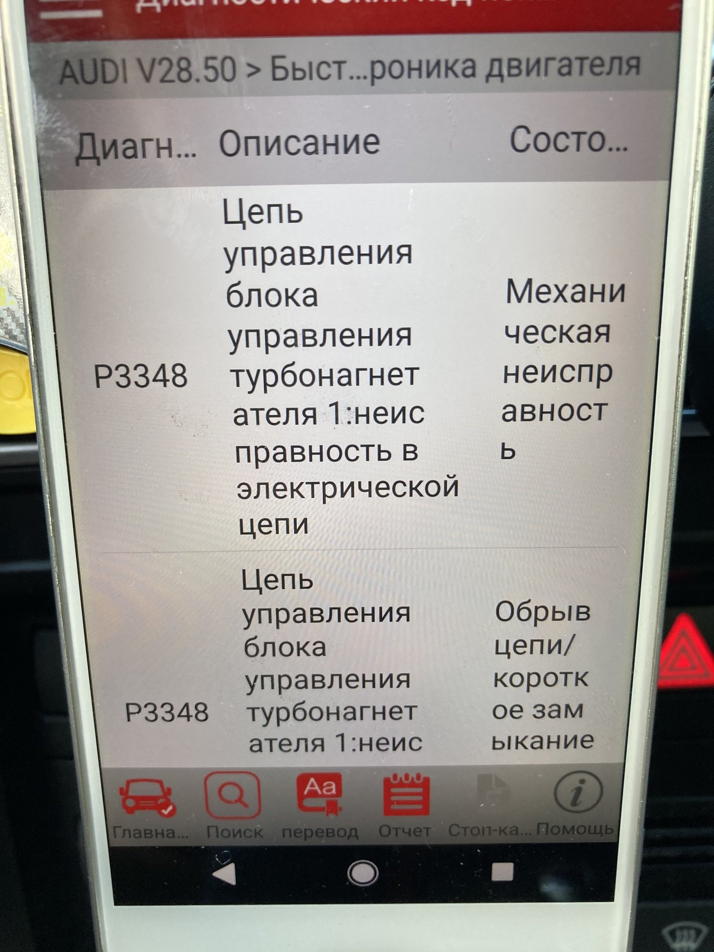

    Прошу помочь/подсказать по сервоприводу турбины на а6 с6 3.0 тди.
    Пропала тяга, диагностика показала ошибку р3348!
    Можно ли с этой проблемой ездить, точнее доехать домой, каковы последствия езды с нерабочим сервоприводом. Доехать домой - 2700 км!!!

    Мотор будет в аварии, ограниченная мощность, если автомат, скорее всего не будет переключаться выше определенной передачи. Не знаю как ты так 2700 км проедешь.
    Ошибка пишет обрыв цепи. Провода не оборваны? Фишка на месте?

    Фишка на месте, провода целые.

    В общем купил актуатор, поставил, моторчик ожил, заслонка двигается, но появилась другая проблема - ошибка таже но пишет неправильная настройка, машина то едет то нет. Т.е. актуатор прикручиваю 2-мя болтами, ошибок нет, машина едет, вкручиваю самый нижний третий, ставлю все наместо и опа - опять ошибка, неправильная настройка и машина не едет!!!
    Что это карма или секрет с этим болтом какой то!?

    Как вариант косит шестерни и клинит. Подобное было на вольво хс90 дизеле. Если тебе до дома дотянуть то и на 2-ух болтах может доедешь, а там уж разберешься?

    Спасибо, поехал на двух...
