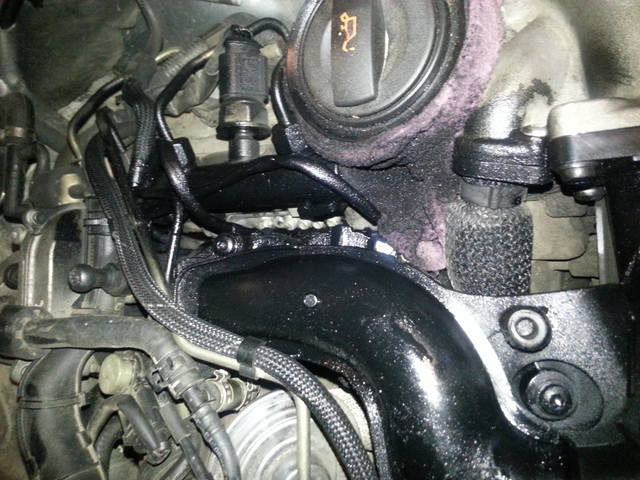

    во во точно воткнута! и закрепить, подтянуть неполучаеться(!

    неет! горловина тут нипричём! а как называется эта влажная черная пластмасина?

    Откуда влажность? [​IMG] [​IMG] [​IMG]

    говорю же, масло гонит через впуск. убьете совсем мотор нагаром, поздно будет потом чинить...
    наверняка давление картерных газов повышенное, может и через сальник привода ремня ТНВД из распредвала давить - надо снять пластиковую крышку ремня ТНВД и поглядеть под шкивом...
    тормоза вялые на машине?

    Я уже горловину обмотал и вижу , что не в горловине дело,а в чем не пойму:help:

    под шкивом вроде все норм..я сам заглянул из нурти все сухо

    Короче, берите 1,5 литровую пластиковую бутылку с бензином , пробивайте в крышке маленькую дырочку и на тёплом моторе вымывайте всё, потом как высохнет заводите, и смотрите откуда всё начинает сопливить, похоже что лопнувший краб.. (впускной коллектор)

    называется этот краб- "труба напорная" , есть причины которые заставляют её довать трещину!?

    на ветоше, которая намотана на горловину видно откуда начинает "сапливить" ,а краб -это тот же шланготвода газов ! пример на уазике я сам отводил трубкой в низ к поддону . этож по русски сапун!

    Сколько раз мыл бензином ничего не загоралось и не сжигалось!!!! Сделайте как Я говорю и сразу поймёте откуда начинает масло выдавливать!!! "Краб" это всасывающий коллектор который прикручивается к коллекторам!!!

    в продолжении темы...промыли краб и все около него! все сухо! краб нелопнувший! есть предположения , что виной трубка(показал стрелокой), заказали трубку и прокладки, может поможет!?[​IMG]
