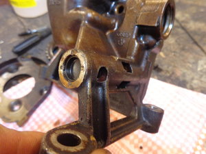

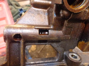

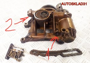

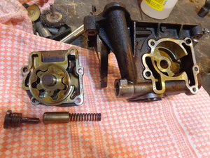

    Спасибо, конечно, за ответ, но там стоят совершенно иные клапана. Смотрите схему, которую я выше дал. Это обратные клапана и отвечают они только лишь за удержание масла в головах на заглушение моторе, чтобы не было треска утреннего.
    Я-же говорю про клапан регулировки давления. И я уже нашёл в соседней ветке https://www.audi-club.ru/threads/davlenie-masla-voprosy-problemy-reshenija.254015/page-20 стр.20 пост 398, где он (клапан) расположен и даже его фото в разобранном виде, за что огромное спасибо @*BLACK*
    Тут 1 - предохранительный клапан, 2 - клапан регулировки давления.
    B6356E72-2B22-46CC-B28B-105AD8A0CDD2.jpeg EAFC3DE6-9A8F-478C-B079-C4FE8210DF57.jpeg
    Это предохранительный клапан. Он не разборный.
    А это уже клапан регулировки давления. Вот и сдаётся мне, что производительность насоса имеет внушительный запас, даже с учетом износа, и подводит именно клапан. Отсюда вывод: надо с ним что-то сотворить страшное, чтоб поднять давление. :moderator::devil:
    Вот мне и интересно, кто-нибудь хоть раз пробовал этим клапаном поднять давление?

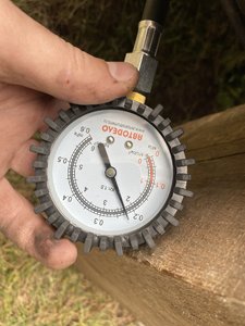

    Проверил снятый датчик давления. Оригинал. Четко замыкается при давлении выше 1,6 бар. На корпусе написано 1,2-1,6 бар. Купил манометр, токарь переточил резьбу на М10 шаг 1 под датчик, буду в выходные сам мерить давление. Доверия сервисменам нету. Но опять датчик срабатывал, датчик исправен. Но не все время масленку светил, а рандомно то раз в неделю, то по 5-7 раз за день. И масленка гасла сама через секунд 10-минуту, если игнорировать и ехать дальше не повышая оборотов или заглушить и завести по-новой. Остальное время, стало быть, давление в системе выше 1,6 бар? И фиг знает что на самом деле происходит… Может на самом деле банально маслоприемник забит?…:shock::rollingeyes:

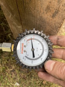

    Вчера померил давление. Результат печальный.
    Да, мерил при 80 градусах масла, как положено. Для начала хочу поддон скинуть, проверить состояние маслоприемника. Если будет доступ к бугелям, то и вкладыши посмотреть.
    Следующим шагом редукционные клапана в развале. Но они не влияют на давление, это просто ТО.
    И выяснил, что приборка высвечивает масленку только при оборотах выше 2000. Т.е. если на 2000 и выше давление упадёт ниже 1,2-1,6 бар.

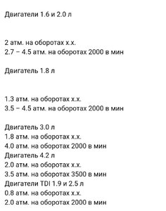

    Для 3,0(BBJ) неправильное давление на картинке показано, должно быть:
    На ХХ-1,5 бар.
    При 2000 об\мин-3,0 бар.
  15. Ghostgkd777
    Ghostgkd777 Новичок
    30 сен 2014
    78
    Свердловская обл.
    А6 С5 3.0 BBJ Quattro 2002г
    Всё верно, но Вы дали минимальные значения давления, а я рекомендуемые. В любом случае давление у меня в разы меньше всех этих значений((
