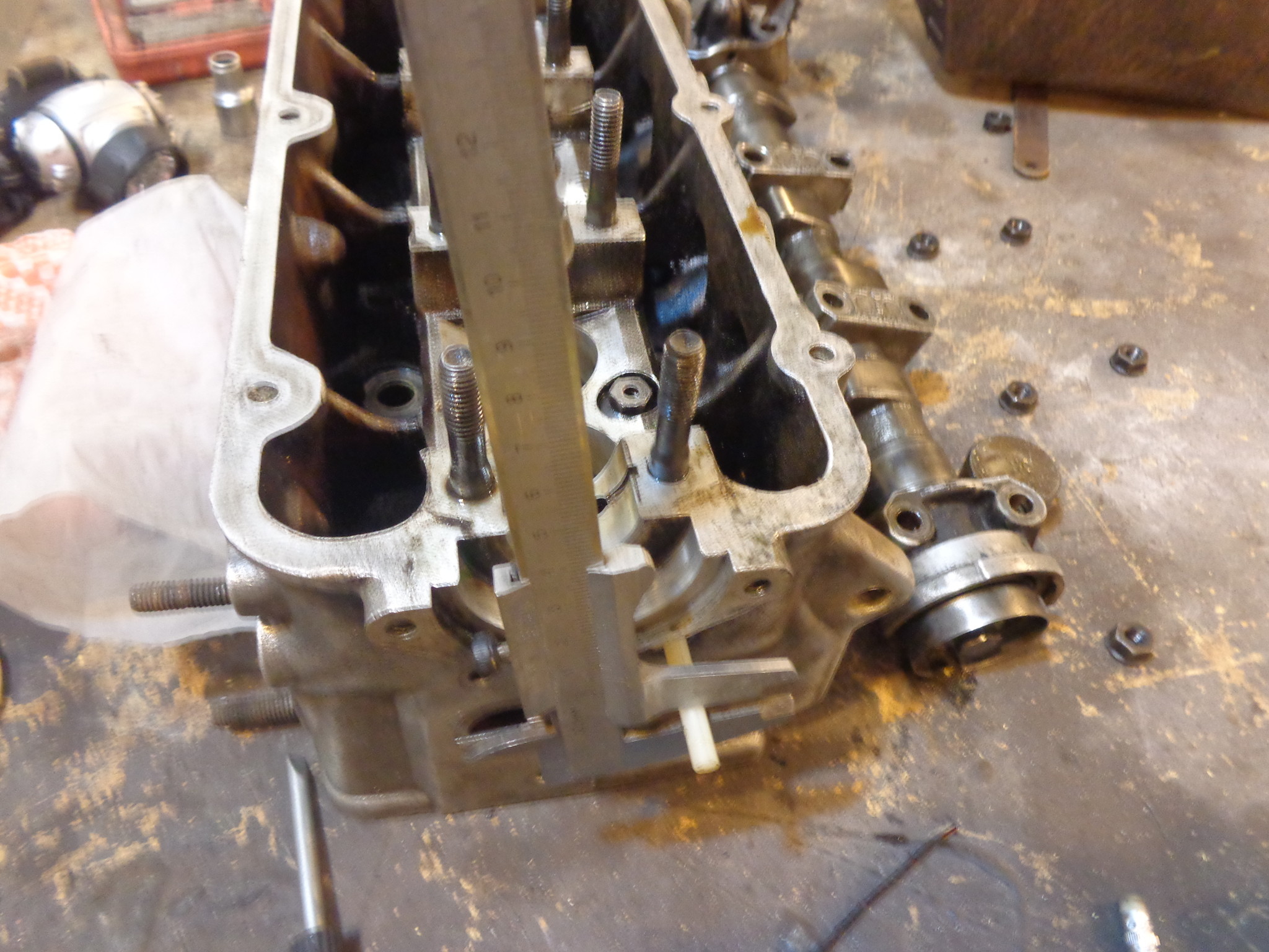

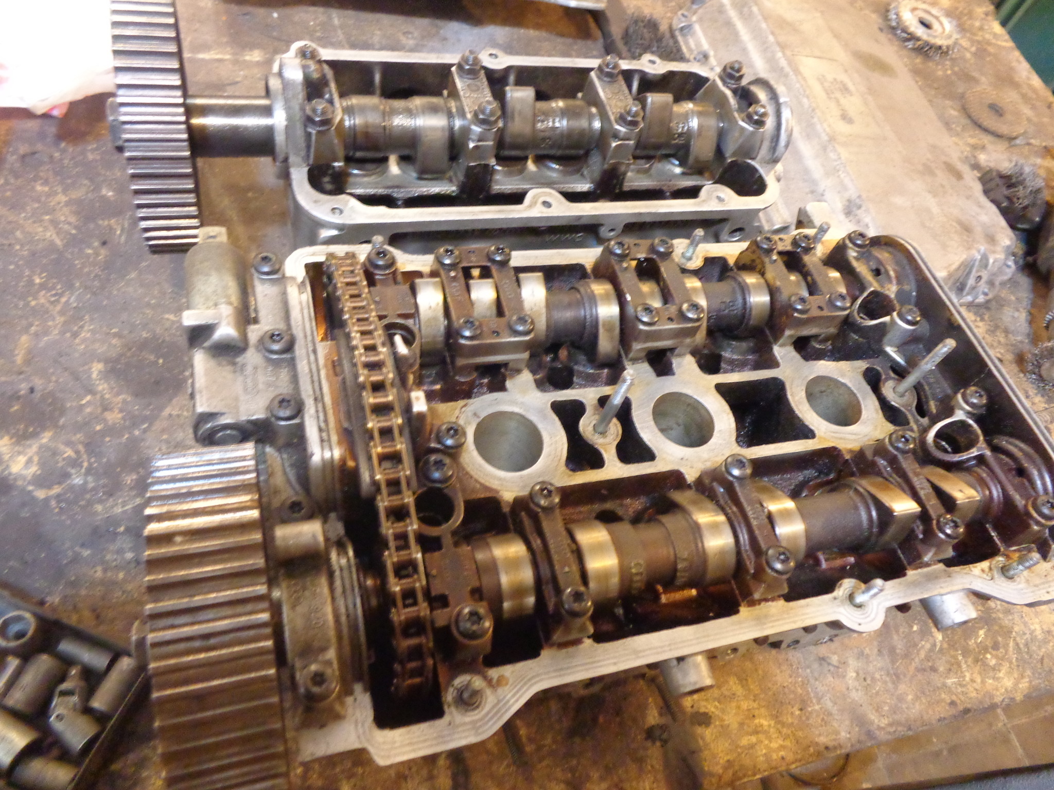

  18. *BLACK*
    *BLACK* Завсегдатай
    4 сен 2009
    12.163
    A6 C4 2.6Q акпп

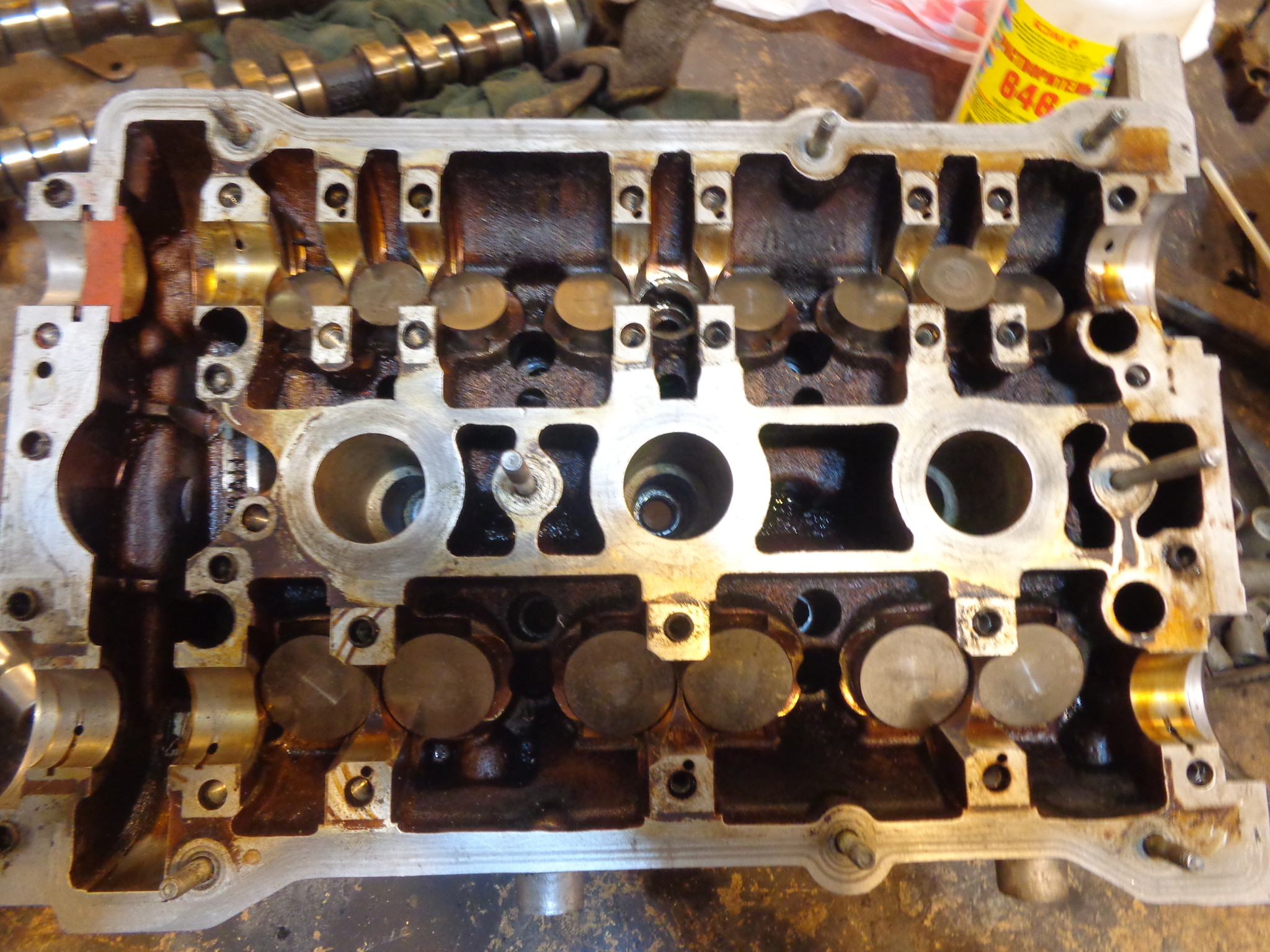

    saymmi и Gwynnblade-87 можете не заниматься поисками редукционных клапанов под клапанными крышками,вы их просто не найдете.Ну и соответсвенно что написано в посте 47 полный абсурд.
    Видимио Alex-electro решил блеснуть "знаниями" масляной системы почерпнутыми отсюда http://www.audi-club.ru/forum/showthread.php?t=177785,поэтому и такие "подробности" как выглядит на самом деле редукционный клапан:под шестигранник или ключ на 10",что подсознательно приводит к мыслям что парень шарит и есть основания прислушаться к его доводам.Но что то мне подсказывает,что в реале к гбц он никогда и не притрагивался

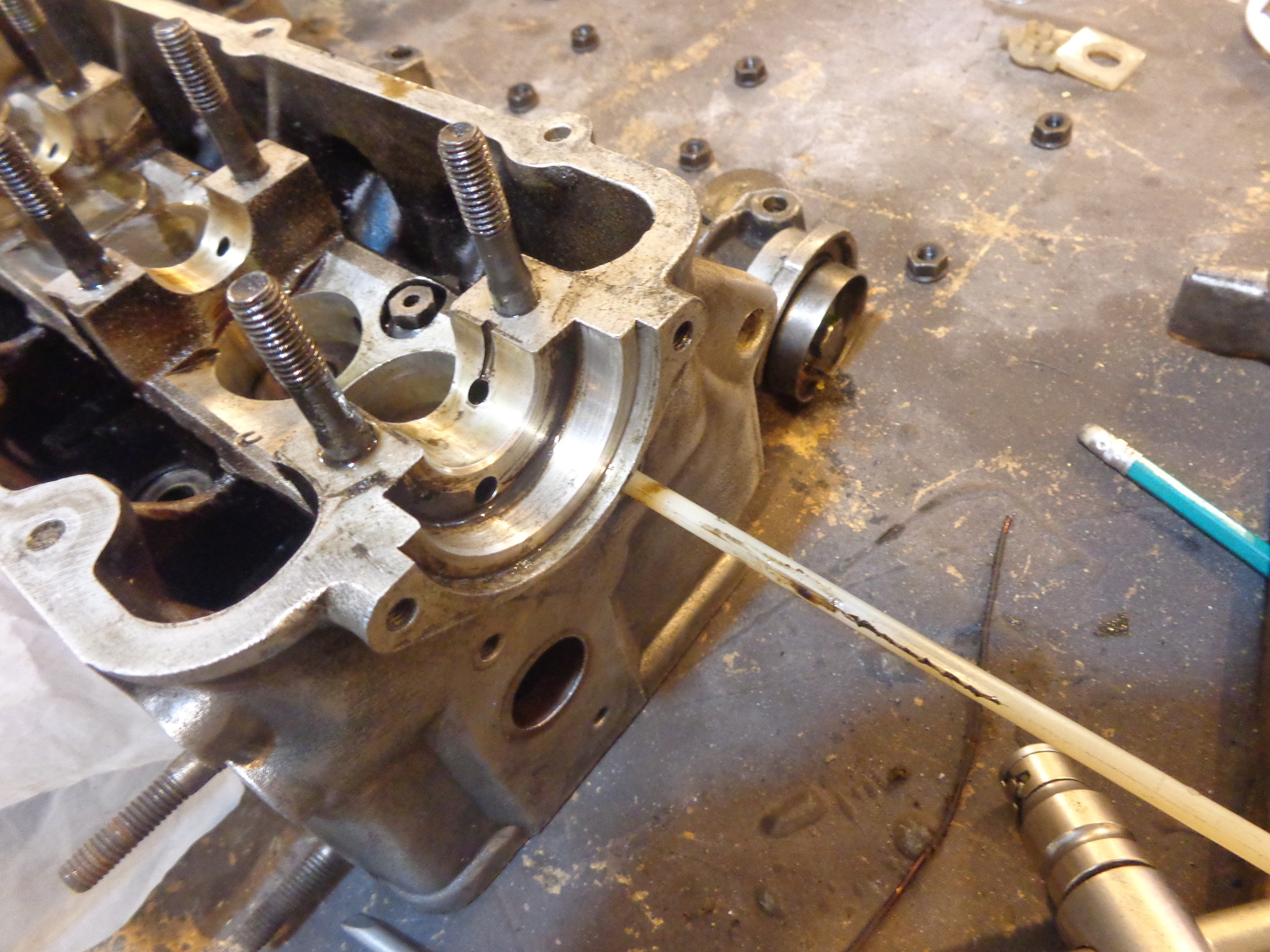

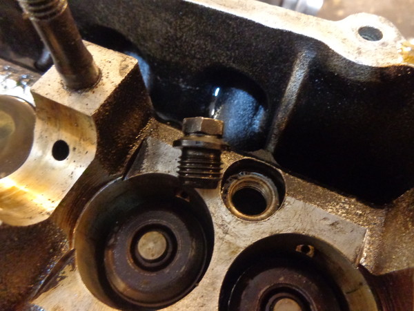

    Вот этот клапан под ключ на 10 :D
    только одна загвоздка,он стоит на 12-ти клапанных авс и аан,и более того,толку от него как от козла молока.Даже если он будет каким то невероятным образом полностью открыт,то сечение его настолько мало,что это практически никак не скажется на системе смазки.
    Вот полностью вкрученный клапан и мимо него в легкую проходит пруток 5.5мм
    Вот как выглядит этот клапан с другой стороны.

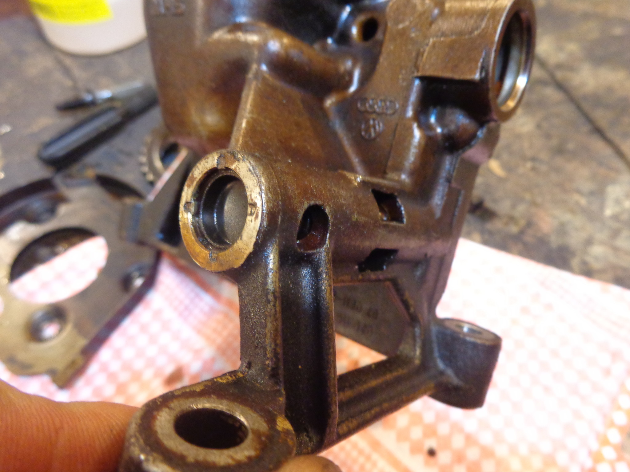

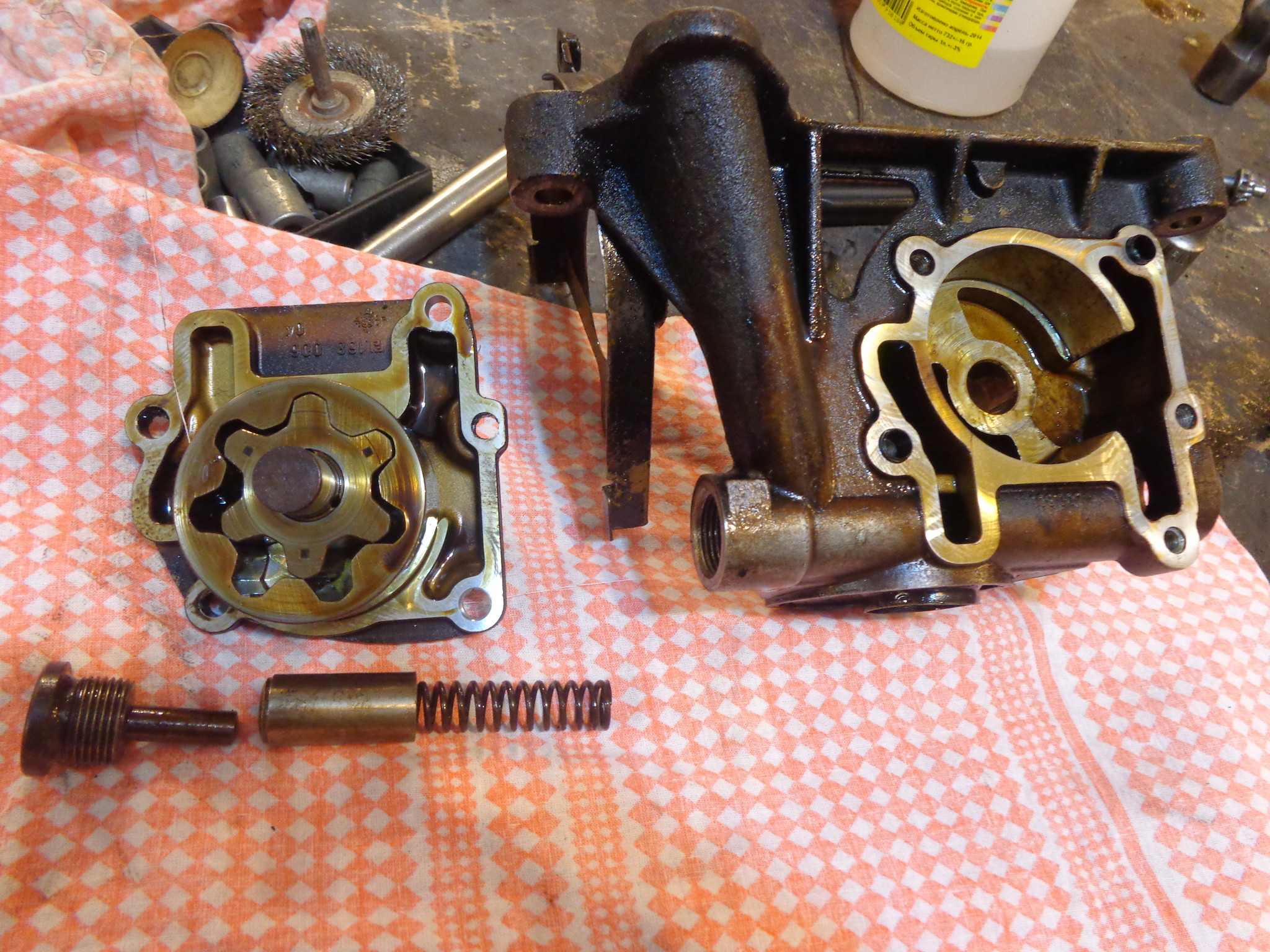

    Его полный ход всего 1мм,надеюсь понятно,даже будучи полностью открытым проходить через него будут "капли".Я его попробовал прессануть воздухом из компрессора,он открылся даже при 0.5 атм.Ну допустим он умер,но дело в том,что давл.масла на этом моторе не вызывало никаких нареканий,а следовательно особой роли они не играют,и подозреваю,что из этих же соображений их не поставили в 30-ти клапанные двс.Все значимые клапана от которых может упасть давл. находятся не в под крышкой развала мотора,а на самом насосе.Их там два и один из них не предполагает даже разборки

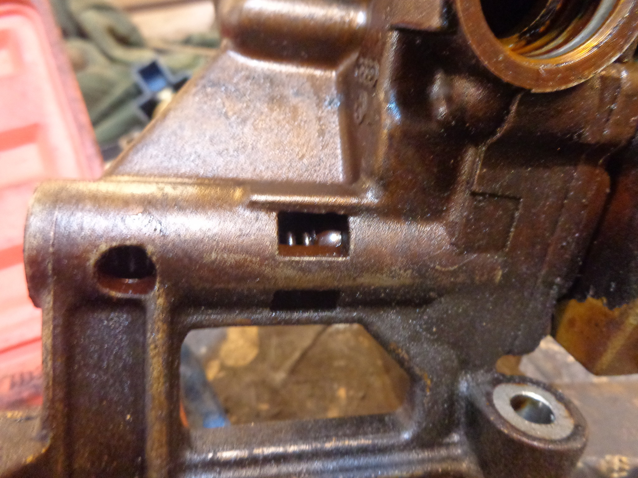

    Вот так выглядит второй
    Если сравнивать размер и сечение пружин клапанов в насосе,то становится даже ежику понятно,что клапана в развале ничего не решают,они там сразу открываются по максимуму и пропускают нужное количество масла за счет калиброванного сечения. В экзисте клапана в развале блока идут под названием как обратныеа,а в приведенном выше рисунке из эльзы как редукционные.Отсюда предполагаю,что причин для низкого давл. только две,это насос(шестеренки,клапана ) или увеличенные зазоры в подшипниках скольжения(рв,кв)
    Как видишь Alex-electro,помимо 2 кило сообщений ,"гнание пурги"на форуме и теоретического ознакомления с устройством автомобилей,могу себе позволить ознакомиться с ним и на практике,что регулярно и делаю.
