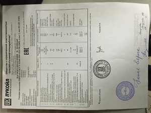

    Сегодня заехал на АЗС:wink:
      102,7 КБ
      212

    Картинка мелковата, не все видно, однако...
    Вот, например, сам ГОСТ: http://www.nge.ru/g_p_52368-2005.htm.
    Или вот аналогичный пример паспорта (класс топлива другой) от Башнефти http://azs-sintez.ru/ekspertnyij-razdel/benzin-i-dizelnoe-toplivo/dt-evro-5en590.html.
    Для приведенного тобой класса, топливо соответствует.
    Смысла лить масло при использовании этого топлива не вижу.
    Зы-Ы: вопрос немного не по теме - ФИО в штампе документа, что ты выложил - имя не знаешь, случайно?
