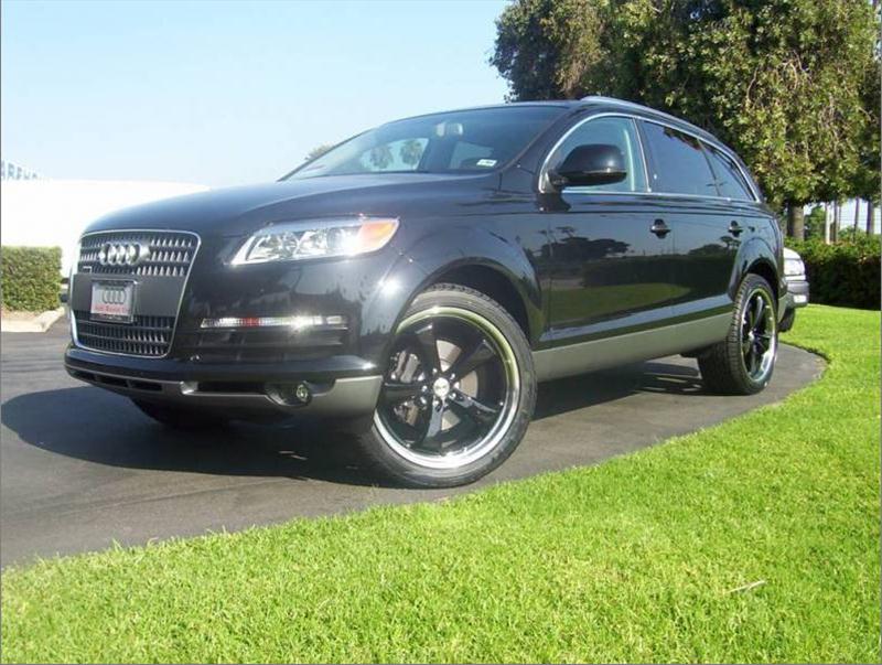

  11. sirio
    sirio Участник форума
    13 дек 2008
    141
    Q7 S line
    Знаю, что ставили, но все же никак не решусь на размер 285.40.22
    Изменения многим более 3% чем может грозить кроме спидометра
    вот как смотрится на кушке 285.40.22
    у кого стоит фотки свои покажите пожалуйста

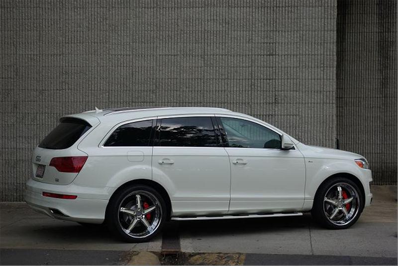

  12. sirio
    13 дек 2008
    141
    Q7 S line
    а так 285.35.22
    в этом размере все отлично и выбор больше
    но насколько критичен этот сантиметр между 35 и 40
      68,4 КБ
      227
  13. Asket
    Asket ₪₪₪₪₪₪₪₪
    17 мар 2009
    18.439
    Q7 3.0TDI
    а что суппортища красные ?
