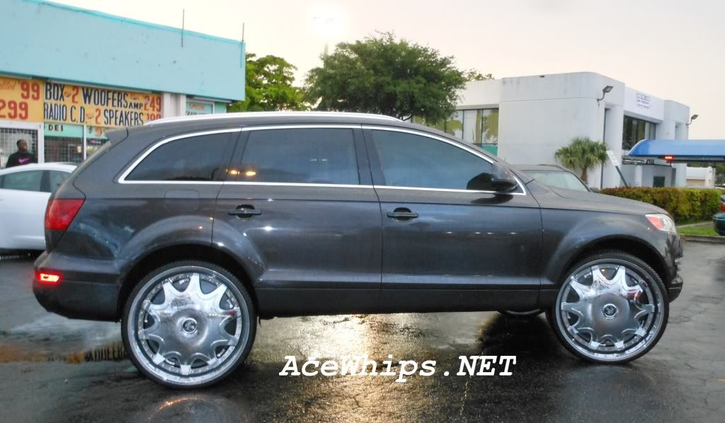

    295/40 R20
    275/45 R20
    295/35 R21
    285/35 R22
    275/25 R24
    по каталогу такое рисуется :shock:
    как в тапках 265/60 R18 :flirty::flirty::flirty: (не ку)

    пятидесятая высота - слишком много

    Единственный применимый вариант для 20-х дисков - 255/50R20...
    Но... нужно ли ЭТО на 20 радиусе???

    ты мне это рассказываешь? за 10 лет на высоком ваге испробовано все.
    на кузе с 50 радиусом постоянно обрывает брызговики и забивает решетки интеркуллера. езжу строго на 275 - 45, люблю 295 на 45, но варианты недорогие редкость
