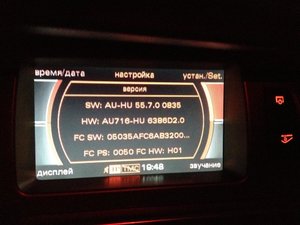

    Амиран, глянь: какая у меня версия ?
    5570 ?

      245

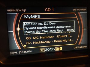

    У меня модельный год 2009 и версия 5530 и то читает МР3,я думаю тут версия не причем вообще,есть CD и MP3 чейнджер,у кого мр3 у того будет читать мр3,а ты кодировку смотрел,там написано компонент: МР3-чейнджер?МР3 рулит,два дня уже слушаю,андроид за два дня не включал...

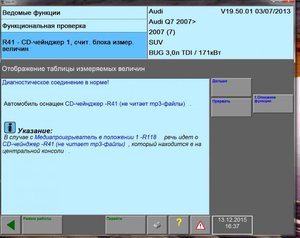

    Потыкался, помыкался через VAS-PC. Нашёл только вот это:
    Ну я так понимаю, что счастья с МП3 (без SKIF) мне не будет.
    Ну ладно. Потом куплю SKIF (когда нибудь), поставлю.
