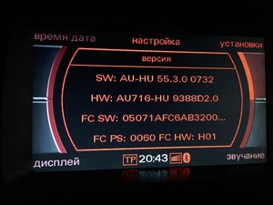

  9. Амико
    Амико Старожил
    21 ноя 2014
    6.355
    Ауди Q7 3.0 TDI (239л/с) CASA 2009г дорест
    Ты обновлялся с 4220 на 6030 или...???В обшем у меня 5530 версия вроде...Фиг знает,попробую диск мр3 а там видно будет,обновлятся не хочу,боюсь что bluetooth слетит...

    #59 Амико, 12 дек 2015
    KEO
    Ну ясное дело что 6-папок,сколько дисков в чейнджере столько и папок,зачем тебе обновлять MMI?(найдешь в меню CAR+setup какая версия,выше фото как выглядит) если надобности нету и нечего не доустанавливаешь,советую не обновлять...Разницы ты не заметишь и улучшение тоже,а проблем можешь заработать...Попробую найти тему и диски с прошивками тут на форуме или на другом и напишу тута...Даже дилеры не рекомендуют если нет надобности и все нормально работает!А ты случайно в зеленом меню не нажал на то,о чем я предупреждал не нажимать?:rock::D
