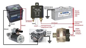

    Там есть, еще вот такой монстр, для эстетов так сказать :) под 600 ампер правда дорого
    или подешевле, но уже на 300Ампер

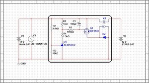

    Ну если выложенный мной отчет недостаточно подробный, то я даже не знаю, как еще расписывать))
    Может пропустил ссылку? https://www.drive2.ru/l/8563906/ Там все достаточно хорошо разжевано...
    По проводу - если принципиально, то я использовал: NEXANS GS-H07V-K 35mm2, чего за глаза нам хватит - падение на нем при холодном старте считанные десятые вольта.
    Можно и первым способом (нужна толстая перемычки или крокодил), и вторым - нужен тонкий проводок к контактору, как показано ниже.
    Повторюсь, вчера снимал штатный АКБ на профилактику - кинул тонкую перемычку под капотом и работал спокойно сколько надо:wink:
    По монтажу, давай я лучше нарисую как ниже в приложении:)
    Аналог готового решения - УРА-200. Больше для зарядки любого АКБ ни к чему.
    Принцип работы схемы 1:1 с моей, только задержки чуть отличаются.
    Более того, я на 90% уверен, что на вывод "старт" можно подцепить еще слаботочные нагрузки до 0.2-0.3А (обычные реле), которые будут включаться только на заведенном двигателе:wink: Т.е. вывод "старт" имеет сразу 2 функции. У меня это тоже реализовано, но в качестве внутреннего ключа стоит не слабый биполяр КТ853А2, а мощный относительно полевик IRF9540, способный легко переварить токи до 2-3А (скажем, подогрев подкапотного АКБ, как вариант, во время движения, или еще чего):

    Вот это супер, вот это схема!!! Спасибо :)

    п.с. пару очепяток на схеме откорректировал.

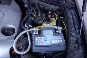

    Расположение АКБ, контактора и временной проводки. От контактора до капота еще 6-8см расстояния (и то до шумоизоляции только). Если система будет работать также эффективно, как и эти дни, то проводку и клеммы приведу в порядок.

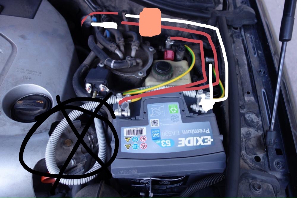

    Я же говорил!! Я же говорил!!! А мне не верили....что на фото запчастюшек не хватает! Вот теперь наглядна вся схема "в натуре". И можно проверить визуальной выверкой....
    Расположение контактора и проводки мне кажется не лучшее.....
    Извиняй за критику, только так родится истина. :)
    Смотрю на фото и мне видится, что все силовые провода должны идти вдоль левого крыла мимо подкапотных клемм и далее до стартера.... Там и вибрирующих соприкосновений меньше. Что думаешь, генеральный конструктор схемы???

    Это идея. Я подумаю:) Пока только успел накинуть проводку, дабы погонять систему несколько дней. Если все будет исправно работать, уложу провода покрасивше:) А петля силового плюса для того, чтобы можно было стартер кинуть напрямик к родной АКБ (красная клемма прикуривателя), если вдруг что. Но думаю не пригодится. А вот насчет пустить провода вдоль крыла подумаю, спасибо!:wink:

    Сейчас посмотрел не по фото, а на машине. Примерился. Однозначно, провода нужно бросать вдоль крыла.
    Как говорится, нет пределу совершенства!!
