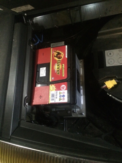

    Где, если не секрет? 5-местка? Как развязку организовали?

    Не секрет. 7 местка. В багажнике, вместо штатного насоса. Развязка через УРА. Собрал сам из реле напряжения и 4 реле 70А. Пока тестируем. На следущей неделе немного температура упадет, будем с вебастой баловаться.
    Именно так и происходило. Теперь такого нет. Теперь даже при работающей MMI во время запуска не происходит кратковременного выключения ( у меня стоит на AMI жесткий диск, так вот один уже во время такого запуска помер ).

    Это да, но запас оказывается слишком большой, ибо нужен еще и приличный стартовый ток. В моем случае можно будет разряжать АКБ без опаски, что стартер будет крутить вяло или не будет крутит вовсе. Естественно, в разумных пределах.
    Увы, но 250А недостаточно, чтобы завести объемный дизельный мотор. Стартовые токи на 3.0 переваливают за 400А при околонулевых температурах, не говоря уже о морозе. Но даже если штатная АКБ села почти в ноль, она все еще способна кратковременно выдать пару-тройку сотен ампер с заметной просадкой. В сумме это дает возможность запустить дизель.
    Тоже продумывал это решение, но в данном случае уже не установить отсек для инструментов, поэтому отмел вариант. Плюс ко всему у меня еще и докатка, которая на 2-3см не давала бы нужной ширины под АКБ.
    Я уже делал пробные запуски с подкапотной АКБ на 53Ач/540А, заводится бодрее, чем со штатного полугодовалого на 110Ач под сидением. От стартера тянул дополнительный плюс 35 жилой, хватило сполна, думаю и 25кв достаточно было бы.
    Ты заводишься, как понимаю, со штатной батареи?
    п.с. Скажи, пожалуйста, номер фишки, к которой подключается сабвуфер?
