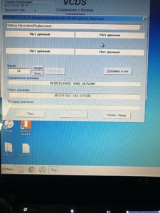

    Всё пробовал, изменяется только номер. Хз что делать .

    Пробел нужно учитывать... там двойной пробел идет....

    По 2 пробела 2 раза?

    Да... Там между скажем:
    445566 UER 555565 в инструкции как раз предупреждают об этом...фото ниже:

    Не получается, может сам блок мозг еб..т.

    У меня тоже длинную не принимало, получилось вот так:

    Какая ёмкость акб?

    В данном случае 110ач. Но можно же отредактировать под любую доступную для прописи емкость
