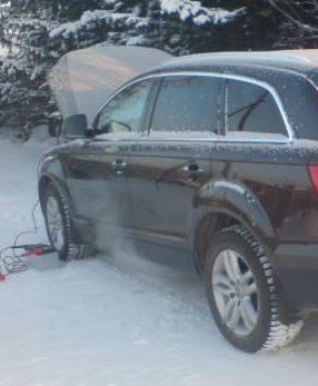

    Я в прошлые года при морозах, это -35 и ниже, что бы не насиловать стационарный Аккум под сиденьем подключал на клеммы под капотом дополнительный. И запуск двигателя производил на 2-х аккумах. Крутил стартер как сумасшедший. Аккумы были одинаковые 110 Варта и Бош.
    В этом году купил как писал выше Carku E-Power-21 - это портативное пуско-зарядное устройство (jump starter) или, иначе говоря, универсальный внешний аккумулятор http://carku.pro/catalog/view/19
    Ещё морозов нет проверить чудо аккум Carku E-Power-21
