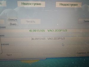

    Не удаётся изменить кодировку по ёмкости акб, не проходит тест . Меняется только серийный номер. Количество знаков тоже не соответствует подсказке от Васи. Почему так?

    Судя по картинке Вы в адаптациях, а не в колировке

    Конечно , долгая адаптация.

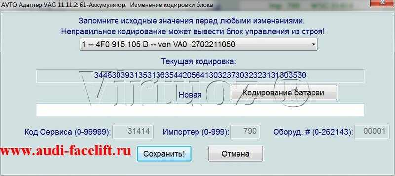

    Акб прописывается в кодировке

    честно говоря не понимаю куда Вы смотрите, если даже там есть вот такой скрин

    Подскажи как забить на 95 ёмкостью. У меня нет 61 блока .

    нет 61 значит должен быть 19

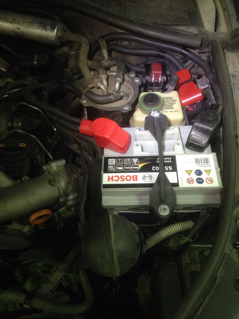

    Вот прошло 3 года эксплуатации после внедрения 2х АКБ. Отчёт потомкам :)
    Забыл совсем, что такое севший АКБ. Запуск в любую погоду. Декабрь у нас весь был -30 и ниже.
    Подогрел вебасто 20 мин и мгновенный пуск от второго АКБ.
    За 3 года ни разу не подзаряжал АКБ.
