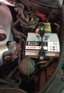

    У меня Бош.
  12. doc600
    doc600 Старожил
    4 ноя 2009
    27.487
    Курганская обл.
    Q7, 3.0.
    а емкость?
  13. БЕГИмот
    БЕГИмот Живу я в AUDI Q7 4М
    26 дек 2011
    7.811
    Красноярский край
    Q7 4М + 4L BUG,07+Q5 CNCD,13
    На память 54А/ч
  14. БЕГИмот
    26 дек 2011
    7.811
    Красноярский край
    Память не подводит:
      344,7 КБ
      107

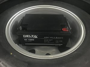

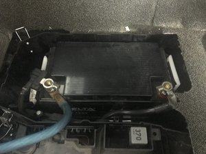

    Я в багажник второй ставлю. Купил два АГМ delta 65Ач
      436,7 КБ
      84
      298,8 КБ
      83

    Так это же не стартерные АКБ.
  20. dosha
    dosha Живу я здесь
    15 апр 2013
    1.032
    Q7
    Да. Это проверенные временем АКБ, на х5 моем второй год стоят и работают без нареканий. Сейчас и в Q7 ставлю, они намного надёжнее стандартных АКБ
