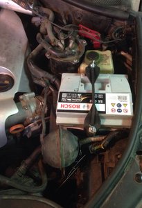

    Вот и я реализовал проект по внедрению второго аккумулятора основываясь на исходных данных уважаемых AndKny и БЕГИмот. Все работает :) Заодно заменил всю силовую проводку под капотом. Выкладываю чертеж площадки с размерами. Делал из 2мм железа путем выпиливания болгаркой и последующим загибанием вокруг более толстого куска металла размером 180х210 мм (первую заготовку загубили, просто загибая в тисках молотком)

    20161003_171227.jpg Крепится с помощью:

    Выглядит так:

    УРА установил так:

    Перенимаем опыт ведущих "аудиводов"! :) Сразу вопрос к уже обладающим данным техническим решением: Допустим надо снять дополнительный (малой емкости) акк, то достаточно будет его вытащить, заизолировать клеммы, и подать на 86 контакт УРА напряжение включив его и автомобиль будет работать по стандартной схеме от основного (большей емкости) аккумулятора. Это понятно. А если необходимо снять основной акк? Допустим дня на три для подзарядки. Прокатит ли такой "финт ушами"? При условии, что на автомобиле надо передвигаться?

    Если снят стартерный - через реле заводиться нельзя - стартовые токи значительно превышают допустимые 200А у реле. Контактная группа обгорит через несколько таких заводов. Лучше плюсовой провод, идущий от стартера, замкнуть на подкапотную плюсовую клемму. Реле не трогать.
    Замыкаем контакт "старт" на любые +12В и спокойно снимаем штатный аккумулятор. Так машина заведется и через неделю.
    Ездить не очень советую - блок АКБ не будет видеть токи заряда и неправильно будет рассчитывать остаточную емкость. Ну и фильтрующие сеть свойства подкапотной батареи ввиду проводов будут заметно хуже, чем у АКБ под сиденьем. Как вывод - только на малые расстояния, по возможности вообще не экспериментировать.
    И да - правильная зарядка АКБ никогда не превышает одни сутки.
