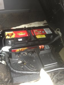

    Сегодня установил новый основной АКБ - Banner AGM 105А/ч. От скуки прописал его :) в 61 блоке как новый 110А/ч
    Теперь Вебу буду зимой включать для прогрева перед каждым пуском двигателя!
    Старый АКБ нагрузку уже совсем не держал, старичку 5 лет. Веба сама отключалась по понижению напряжения примерно через 5 мин. работы.
