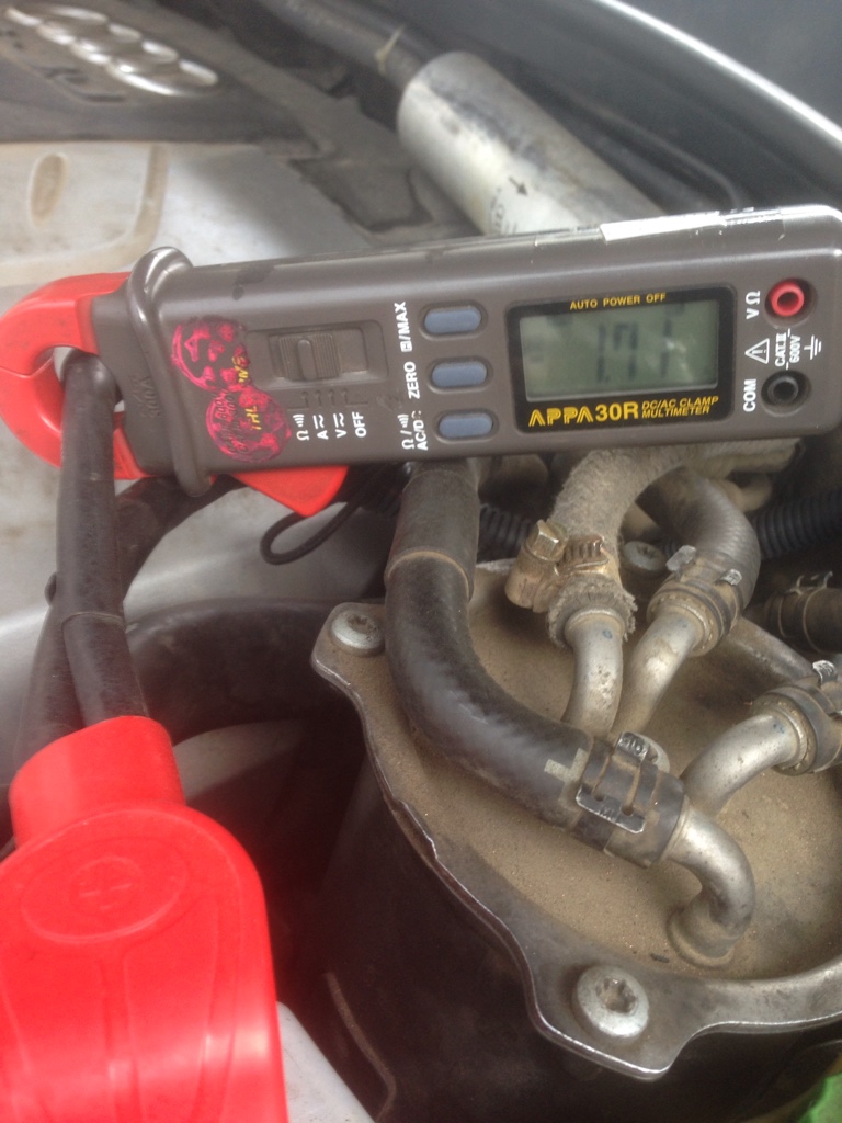

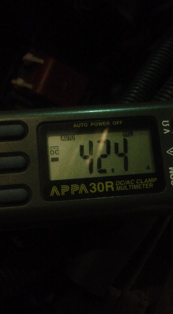

    Вот мой замер тока через массу от стартерного АКБ, массовый провод абсолютно новый!! :
    Вот видео пуска с измерением тока
    https://vimeo.com/160353634

    Квантовость и инерционность клещей не позволяют увидеть ток при запуске.
    А на сколько А они рассчитаны?
    Не пойму что-то, что ты Олег измеряешь?

    Краткая характеристика клещей:
    - Постоянный/переменный ток от 10 мА до 300 А
    - Постоянное/переменное напряжение от 1 мВ до 600 В
    - Сопротивление от 0,1 Ом до 40 МОм
    - Прозвонка

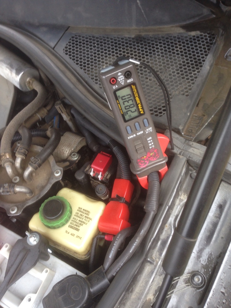

    Игорь, сам задумался!! Сейчас подумаю, ну вот например:

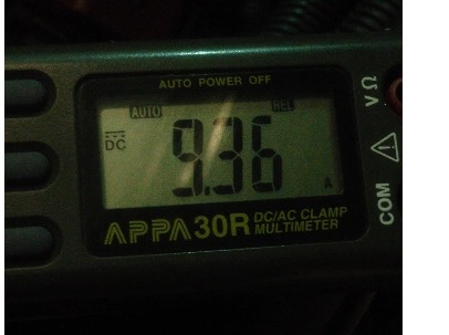

    1. Ток потребляемый стартером при пуске двигателя. Вот только какая-то чушь - при работе стартера 9,4А всего (это стоп-кадр 6 сек видео):

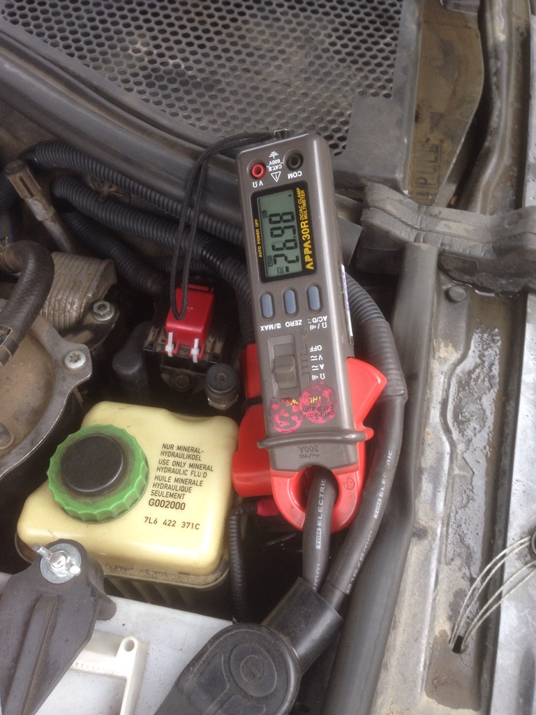

    2. Ток зарядки по плюсовому проводу от генератора на "пусковой" АКБ при работающем двигателе, показания гуляют в диапазоне 0,8- 1.71А:
    3. Ток протекающий при работе двигателя через дополнительную массу на участках:
    - двигатель-"пусковой" АКБ .
    - "пусковой" АКБ - кузов .

    Пункт 1 - прибор врет, либо инерционность большая. У меня на UT-203 показания зашкаливали за 400А в момент пуска.
    Еще вариант - ты мерил по общему минусу, а не по стартерному плюсу.
    По пункту 2 - вполне нормальное значение после ~минуты работы двигателя. Как я писал раньше, пусковой АКБ восстанавливается в первые минуты.

    Q7 3.0TDI
    На цифровых приборах бывает режим максим. и миним. уровень показаний, там где инерционность помогает.

    Блин, точно..... Косяк :( за мной
