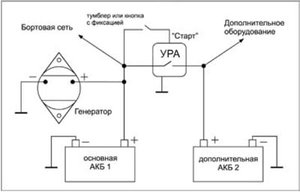

    Вообщем, как вкинуть второй аккум я понял, спасибо за советы. А не подскажете теперь , как запитать штатную вебасту от 2го аккума. На схеме это место- доп оборудование.

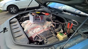

    Все очень просто , и все сохраняется и ничего не сбивается , тема пройдена. и работает. Выбор пал на Геливый , так как он не боится полной разрядки ему это все равно .
  8. БЕГИмот
    БЕГИмот Живу я в AUDI Q7 4М
    26 дек 2011
    7.811
    Красноярский край
    Q7 4М + 4L BUG,07+Q5 CNCD,13
    Это куда минус присобачил??? Есть же спец место!!
  9. Александр S-6
    Александр S-6 Участник форума
    9 июн 2009
    395
    Q7, 4.2. 2008г
    Мало разве спецовых мест ? ))))))

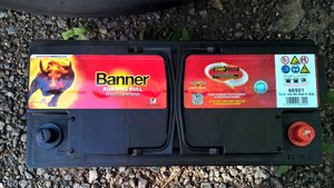

    На фото вроде как не гелевый, а AGM - аккумулятор)

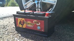

    Аккумуляторная батарея BANNER Running Bull AGM является идеальным решением в случаях, когда автомобили с дополнительными и специальными источниками потребления энергии требуют большого количества тока, например: легковые автомобили высшего класса или автомобили-такси. Аккумуляторы BANNER AGM благодаря использованию инновационной технологии AGM, в аккумуляторной батарее "Running Bull" нет жидкого электролита. Этой аккумуляторной батареей компания "Баннер" ещё выше подняла планку требований по мощности, безопасности и отсутствия необходимости обслуживания
    Торговая марка австрийской компании «Banner GmbH» , основанной в 1937 году.
    Компания "Баннер" является единственным получившим международное признание австрийским производителем аккумуляторных батарей, поставляющим свою продукцию многим известным автомобильным заводам, таким как, например, "Ауди", "БМВ", "Фольксваген", "Крайслер" или "МАН". Изделия компании "Баннер" демонстрируют своё качество и на холодном скандинавском севере, и под горячими лучами африканского солнца.
  13. Александр S-6
    9 июн 2009
    395
    Q7, 4.2. 2008г
    Я прежде чем менять АКБ , столько инфы прочитал, столько форумов пролистал что на сегодняшний день этот АКБ самый из самых подходящих на Q7. + ко всему выпускает сам завод в бельгии а не ХЗ где ни будь . Мой старый проходил три года и сдох , и все ну а какой смысл ставить его опять , есть достойная альтернатива. выбор есть всегда ))
