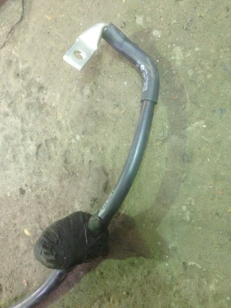

    - сразу поменял плюсовой провод до генератора на новый ориганальный VAG.
    - место расположения реле в другом месте.
    - По другому сделал соединение к клеммам под капотом, можно крышечку закрыть:
    Что интересно, подсоединил зарядное к подкапотным клеммам - реле щёлкнуло и сдали заряжаться два Аккума сразу.

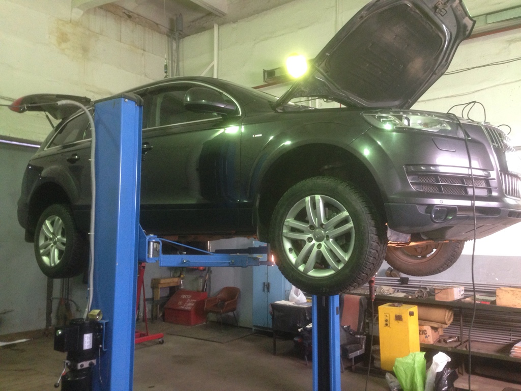

    А делал все без подъемника?
  6. БЕГИмот
    БЕГИмот Живу я в AUDI Q7 4М
    26 дек 2011
    7.811
    Красноярский край
    Q7 4М + 4L BUG,07+Q5 CNCD,13
    С подъемником!!! Без него было бы намного тяжелее!!

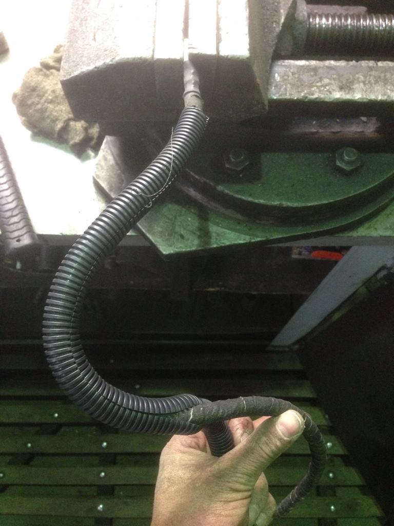

    Вот как "упаковал" ненужный хобот к стартеру.
    Позже напишу фотоотчёт как поменять и к чему готовиться при замене плюсового провода от подкапотных клемм до генератора/стартера..... если бы не Михаил MaiklR1973 фишку с стартера я бы не сломав не снял, 4 раза дёргал его на работе....

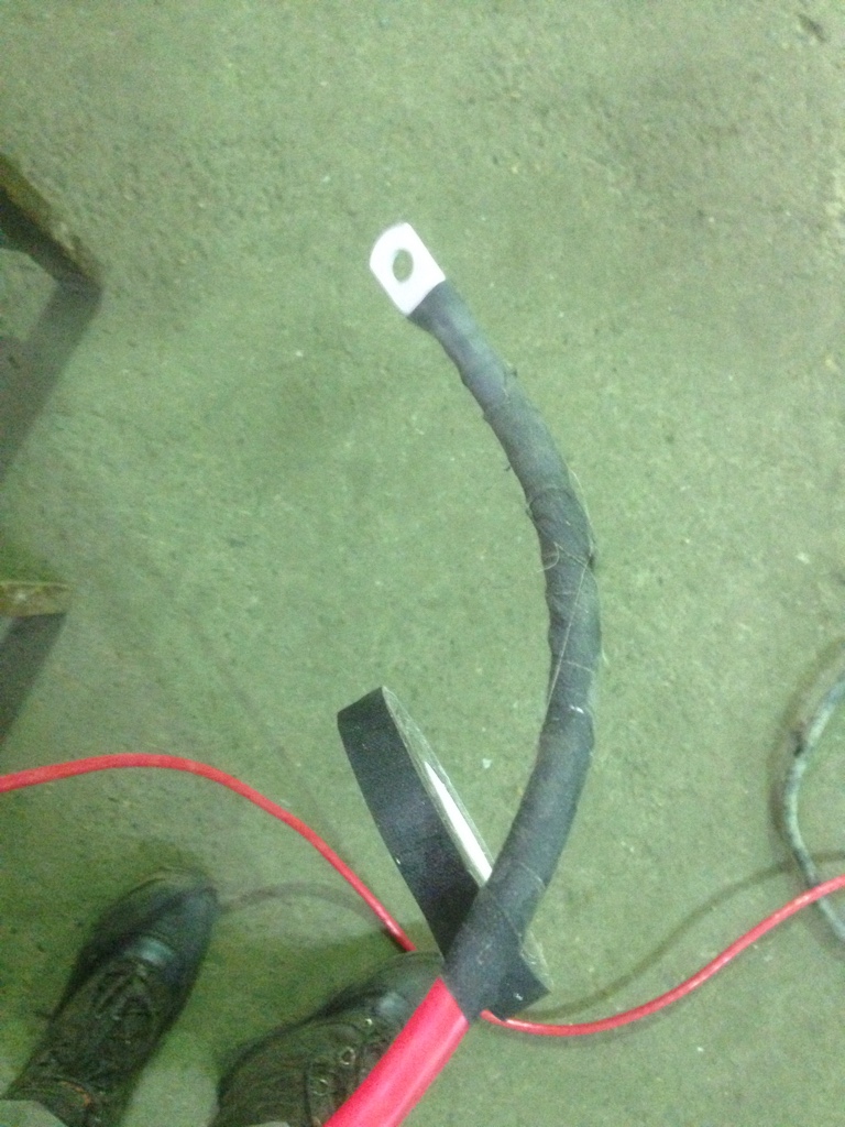

    Моменты работы:
    - подготовка плюсового провода, обмотал "мохнатой" изолентой
    - одел в гофру
    - провода с местами обжима и концы гофры заделал термоусадочной трубкой в несколько слоёв. Есть на фото уже ранее.

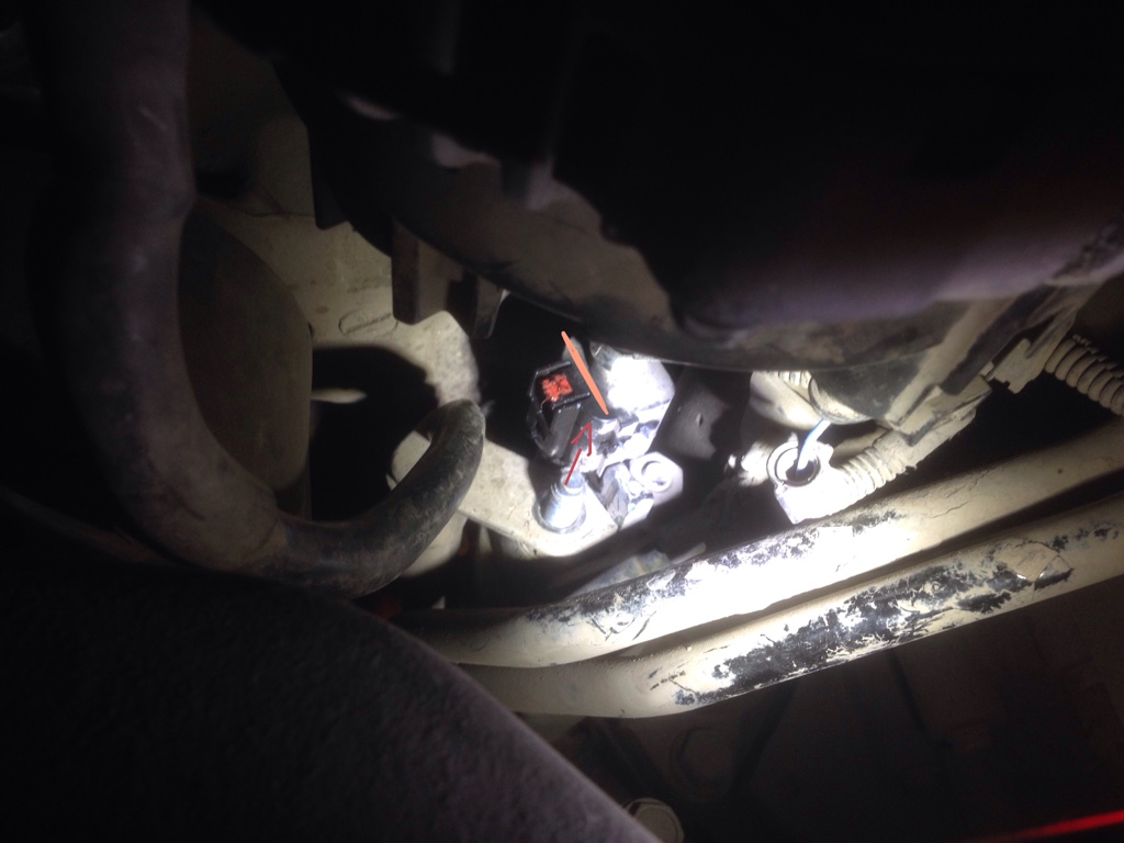

    Вот снятие фишки с стартера.... позор мне!!! Снимал 2 часа :( ..... Вот ты мне пояснил по тел доходчиво и популярно :
    1. Сдвигается красный стопор в сторону переда машины, в направлении стрелки. Важно сдвинуть до уровня торца фишки!! У меня упорно не сдвигался.... продул воздухом и налил мыльного раствора. Михаил не дал мне WD налить :) . Только тогда сдвинулась.
    2. Надавил фишку в противоположную от снятия сторону- сжать уплотняющие рединка и освободить стопор.
    3. Крючком с тонкой проволки подцепил фиксатор вверх и сдвинул фишку :
