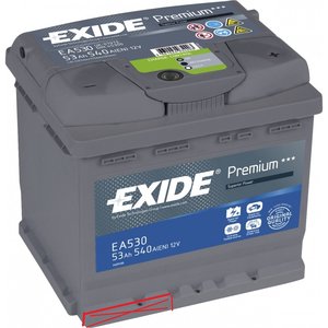

    Подпиливать 5-6см вдоль, по вторую выемку, как на фото:) Минутное дело, если не меньше.
    Ходят слухи, что Виртуоз и r_Q7 эти все опции и разрабатывали:) Ребята мегамолодцы.

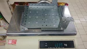

    Ошибся я с весом, не 2кг, а всего 1.33кг с креплениями. Логично, что чуть больше - основание почти все 4мм, хотя и 2мм хватит, если делать из цельного листа.
    Я поступил проще - взвесил в продуктовом:)
