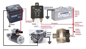

    Q7 3.0TDI 2007
    Это о чем речь? какие два генератора? Принцип работы подобен моему. У меня так же 1 АКБ штатный, второй - подключен только на стартер, все.
    У них абсолютно разные предназначения. Этой мерсовской релюхой нужно еще и управлять, да и управление там сложнее, чем в случае с обычным реле. Общая стоимость в итоге выйдет больше, чем готовое ура. А самому собрать - еще в 3-4 раза сэкономить, схему выкладывал.
    Больше 200А и ни к чему - токи зарядки редко когда даже за 20А перевалят. Просто будет подолговечнее обычной реле. Во время старта с двух батарей (при необходимости) ввиду особенностей проводки со штатного аккумулятора потечет не больше 200-300А даже в лютых мороз. Так что реле справится.

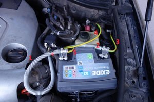

    Обещал, выкладываю. Я же не говорил, в какие именно выходные доберусь до машины с рулеткой:)
    Понадобится:
    1 - плюсовой провод 35мм2 от АКБ к стартеру, 1.8м, клемма 35-8 на одном конце, второй свободный. Петля, разумеется, не нужна - это было для тестов;
    2 - масса с АКБ на мотор (рядом с турбиной), 35мм2, 0.7м, клемма 35-8 на одном конце, второй свободный, мощный винт/болт М6;
    3 - масса с АКБ на корпус, 16-25мм2, 0.2м, с одной стороны клемма 16-6 (25-6), с другой свободный;
    4 - плюс с подкапотной клеммы на контактор (УРА-200, напимер), 16-25мм2, 0.3м, с обоих сторон клемма 16-6 (25-6);
    5 - плюс с АКБ на контактор, 16-25мм2, 0.15м, с одной стороны клемма 16-6 (25-6), с другой свободный;
    6 - сигнальный минус на контактор, 1мм2, 0.3м, с одной стороны клемма 6.3мм, с другой свободный.
    Итого из проводов - 2.5м 35мм2, 0,65м 16-25мм2, 0.3м 1мм2.
    Это все справедливо для расположения контактора вблизи АКБ, как на фото. Вариант не лучший, но переносить его куда-либо пока времени нет. Работает исправно и ладно. Второй месяц ни намека на затрудненный пуск.

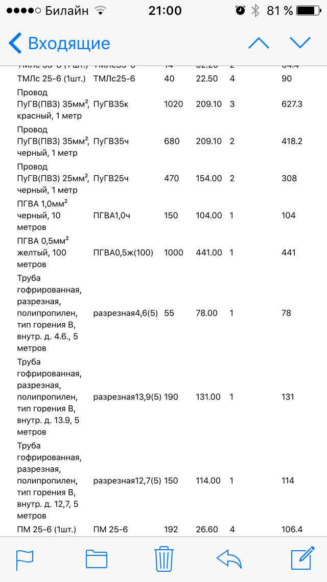

    Вот полный перечень материалов для заказа, с запасом :) , всё есть в наличии на сайте http://www.12vi.ru/ :

    Хорошо затарился!:) Я бы даже сказал, местами излишне, как например 100м 0,5мм провода и 3м силового красного, куда это добро? И что кстати за кронштейн АКБ? У нас там очень мало места!
    Я бы сказал, комплект должен обойтись около 4тр - 2200р за УРА и остаток на всю проводку, плюс платформа АКБ "по вкусу".

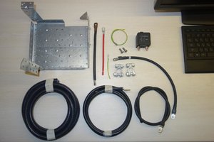

    А выглядеть полный комплект должен примерно так (если ничего не забыл):
    Комплект поедет в Польшу, скоро возможно увидим еще один отчет:) Платформа на этот раз на заклепках - еще лучше.

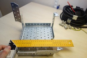

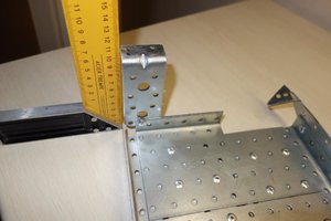

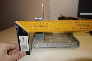

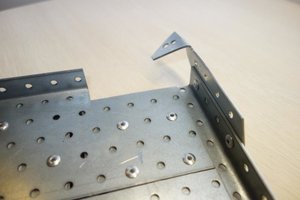

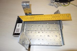

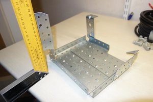

    Итак, размеры моей платформы ниже.
    Для сборки понадобится (вполне вероятно найти почти в любом строительном магазине):
    - 4 подогнутых пластины 180*100*20мм, от одной из них отпилить 2см вдоль;
    - 2 своеобразных уголка 170*30мм, один из них (боковой) выпиливать до формы, как на фото;
    - 1 Г-образный уголок 90мм высотой.
    По большому счету, имея ВСЕ размеры и примеры перед глазами, работы на часа 3 может. Но оно того стоит! Платформа мощная - у основания 4мм, погнуться нереально. Скрепляется все 4,8мм заклепками, в 90% дырки нужные имеются и совпадают с предполагаемым размером платформы.
    Эхх, дал бы мне кто размеры так с самого начала...:)
    Крепление платформы в 3 местах (возможно потом доделаю четвертое) - на фото стрелками 6мм дырки отмечены! Выпиленный "крюк" должен быть немного загнут, вкручивается в ребро арки по месту на резьбу.
    В качестве подложки я бы использовал обычную резину 2-3мм, т.к. настолько компактный поддон все равно не найти будет.
    И да, основание (выступ) АКБ надо чуть подпилить, как платформу на фото, около 6см, чтобы аккумулятор не упирался в ребро арки. А так все.
