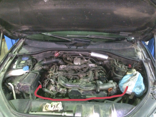

    Сегодня ещё посмотрел...... лучший вариант бросить силовые провода от нового аккумулятора до стартера спереди двигателя, по пластиковой накладке телевизора. Преимущества:
    - Легко подвести к стартеру.
    - Всегда на виду.
    - Нет вибрирующих деталей.
    - Легко закрепить.
    - Короче трасса.

    И жирный минус - при средней лобовой аварии провод может заклинить много на какие металлические части двигателя. Плюс рядом много движущихся частей. Я бы не стал там вести. Мой вариант - параллельно штатному, и вести минут 20 после установки клеммы, минимум сложностей. Кстати, 35-50 квадратов не так-то хорошо гнутся, чтобы просовывать провод в узких местах, а штатный не имеет больших изгибов.
