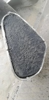

    Если стоят нижние каты советую вынуть. Вот какие вынул вчера со своего роуда. Расход на 1 литр упал.
    striker78 нравится это.

    чот я думал не бывает на тракторах такого :) когда среднюю банку в прошлом году меняли прогоревшую, смотрели каты, чистенькие были. Ну и масло через турбину она вроде не кидает у меня.
    Без них вонять будет сильно ведь?

    Кат у тебя после турбы, с низу это что-то среднее между катом и сажевым. Это не бензин, вонять будет так же как и сними. Есле топливная жива.
