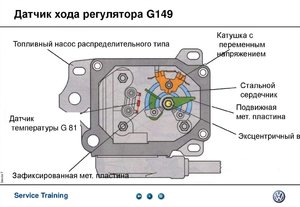

    здравствуйте так вы решили проблему с плением оборотов?
  8. vegas69
    vegas69 Новичок
    10 янв 2016
    3
    у меня такая же проблема не знаю что делать?
  9. vegas69
    vegas69 Новичок
    10 янв 2016
    3
    Если на педаль плавно чуть надавить (слежу по тахометру) то после проследовании стрелки отметки в пределах 1200-1400, обороты резко падают и держатся в пределах 1000-1100 (в это время педаль фиксирую ногой в этом положении). И что самое интересное, когда я продолжаю плавно давить на нее в пол ДО УПОРА, обороты не меняются - она не реагирует. Чуть резче - поднимаются как обычно.
    В движении, при оборотах 1100-1300 машина дергается - еду как на коне (режим "надавил-отпустил", для регулировки скорости)

    Возможно стружка на моторе - электромагните ТНВД, снимать смотреть

    Здравствуйте,проблема с зависанием оборотов ,все выше описаное прошел.Централизацию или МУКТ разбирал ,чистил ,грязи почти нет.Судя по форумам люди меняли тнвд но все оставалось по прежнему.Кто -нибудь может педаль тестировал ,какие показания на рабочей машине ?Ещё там внутри есть датчик температуры солярки ,как проверить его?

    Воздух в подаче , или износ ТНВД плунжер

    Спасибо ,воздух нашел ,буду устранять.Но вот подозрительно что диапазон оборотов от 1200- 1600 если медленно нажимать,потом выстрел!!

    Здравствуйте.Воздух убрал ,педаль поменял ,датчик температуры в тнвд рабочий ,проблема с провалом (зависанием педали )осталась.Плохо заводится ,работает ровно дыма нет..ДМРВ?,,,,,Снять логи?Тнвд на диагностику?

    Тнвд на диагностику
