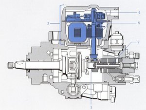

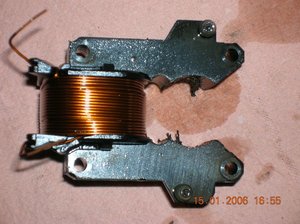

    Если большой пробег то возможно стружка на моторе актуатора, его либо чистить либо менять, актуатор подходит с 1,9tdi при ПРАВИЛЬНОЙ РАСПАЙКЕ

    Такое впечатление, что форум никто не читает, а зря. 2.5 TDI 92 года, больное место в ТНВД - резистивный датчик в голове насоса, из-за него все проблемы (износ), замена на индуктивный (с 94 года) не катит без замены ЭБУ.
