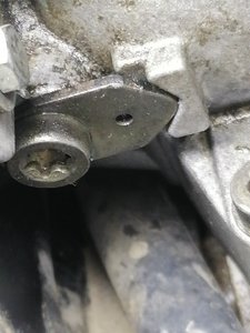

    по теме, нашел я причину завоздушивания тнвд...
    всему виной резиновое колечко на болту фиксатора вала тнвд.
    возможно это и была причина плохой прокачки насоса....
    https://www.audi-club.ru/threads/vozdushit-toplivnuju-sistemu.487747/page-3#post-12908503
    выкрутил со старого тнвд этот болт, и заменил его там. на моем тнвд это колечко зиленое и эластичное, а на замененном насосе черное и деревянное....
    надеюсь на этом фсё....
